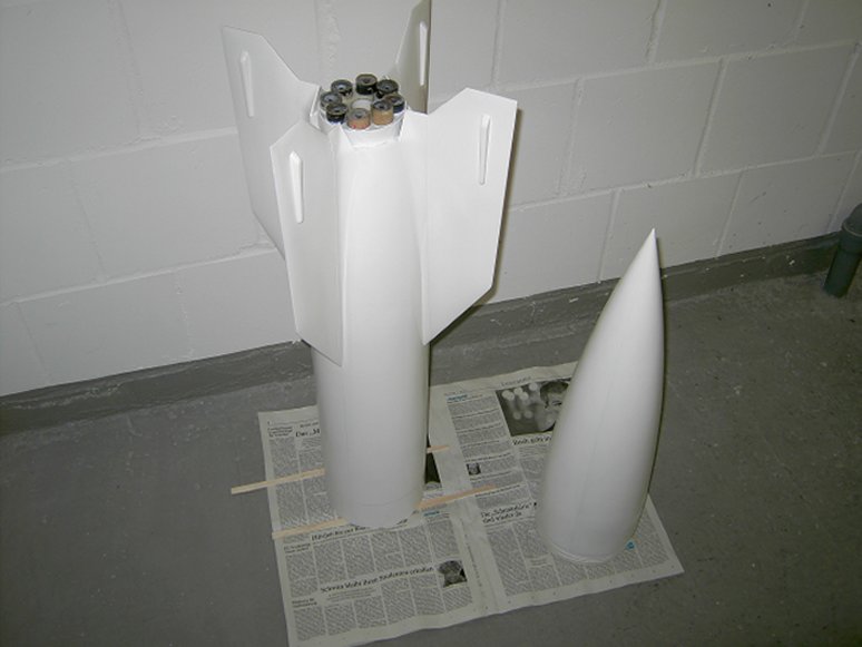

Ok, etwas unscharf :-) , muß wohl noch mal in den Keller.

Mein Gott Jochen,
jetzt sehe ich erst die Größenverhältnisse...was is das denn für ein Monster??? grazy

Beitrag 48634 [Alter Beitrag25. Mai 2004 um 23:46]
Ich sach mal so, ist die gleiche die Noris verkauft.....

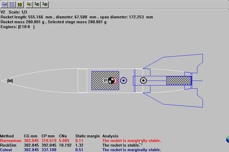

@ Andreas:
Hilft das weiter? Meine braucht ca. 60 gr. Ballast in der Nase und soll auf F24 fliegen.

Beitrag 48636 [Alter Beitrag25. Mai 2004 um 23:56]
So das müste besser sein....
Jetzt noch genuch vernünftige Motoren wäre echt clusse ;-) !!!

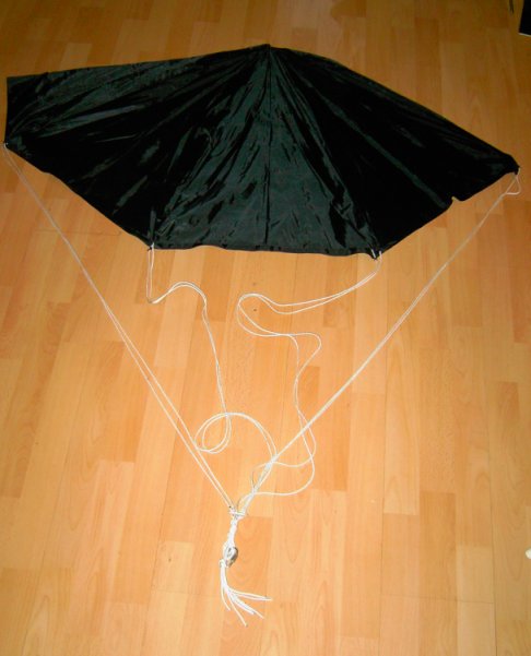

Beitrag 48637 [Alter Beitrag26. Mai 2004 um 00:05]
Der Fallschirm ist auch fertig genäht, natürlich schön gruftig in Schwarz :-) !

Beitrag 48639 [Alter Beitrag26. Mai 2004 um 09:27]
Schwarz is' gut, aber ich bevorzuge den umgedrehten Kreuzfallschirm!fg
Beitrag 48643 [Alter Beitrag26. Mai 2004 um 10:11]
Aber ich bevorzuge den umgedrehten Kreuzfallschirm!
TOM!!! fg

Beitrag 48645 [Alter Beitrag26. Mai 2004 um 10:36]
@Thomas :
Den klassischen Crowley-Chute quasi ;-) !
