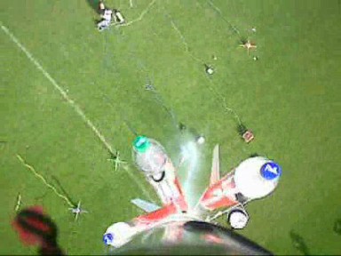

Moin!
Soooo, auf dem october sky ist die Booster-Rakete dreimal geflogen. Beim zweiten Flug war die Onboard-Kamera dabei. Zunächst ein Standbild vom Boosterabwurf: Und hier nun das Onboard-Video. Ich finde es sehr faszinierend, dass die Rakete nach der Boostertrennung noch weiter beschleunigt und schon ne ganze Weile bis zum Gipfelpunkt braucht. Die Bergung der Booster hat diesmal recht gut funktioniert. Den dritten Flug hab ich allerdings wieder vergeigt. Vor dem Aufstecken der Rakete hab ich die Rampe nicht richtig wieder zugemacht. Beim Befüllen machte sich bei geschätzten 8 bar die main zusammen mit zwei Boostern auf die Socken und flog quer über die range. Natürlich reichte die Zeit für die Timer nicht und die ganze Sache schlug recht hart auf. Spitze und Fallschirmmodul waren Schrott. Der Tank der main war etwas eingedrückt, hat aber einen anschließenden Drucktest auf 14 bar ausgehalten. Insofern nichts wildes, der kann weiter benutzt werden. Neues Modul und Spitze drauf und ab dafür. Gruß Robert |
