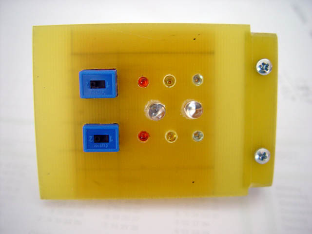

Beitrag 69888 [Alter Beitrag05. März 2005 um 14:50]
Bin wiedermal dazugekommen, ein wenig an der M.A.D.3 zu basteln.
Hier das Bedienpanel:

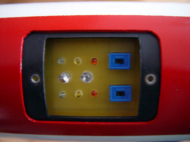

Beitrag 69890 [Alter Beitrag05. März 2005 um 14:50]
Und so sieht es eingebaut aus:
Beitrag 69891 [Alter Beitrag05. März 2005 um 14:56]
Ein Doppelschalter schaltet beide Elektroniken ein und ein zweiter Doppelschalter schaltet beide gleichzeitig scharf. Die mittleren LED's signalisieren für die beiden getrennten Stromkreise, ob die jeweilige Batterie noch genügend Kapazität hat.
Zusätzlich wird der Zustand "scharf" noch akustisch über Piezzo-Signalgeber gemeldet.
So, jetzt noch alles zusammenbauen, verdrahten und fertig!
Stefan Wimmer
Stefan Wimmer
Beiträge: 2398
Beitrag 69894 [Alter Beitrag05. März 2005 um 15:09]
...ware es nicht besser, Schiebeschalter quer zur Flugrichtung einzubauen?
Dann könnten hohe Beschleunigungen oder Vibrationen die nicht so leicht verstellen.
(Mal so allgemein gedacht - trifft für Dein Modell vielleicht gerade nicht zu.)
Beitrag 69912 [Alter Beitrag05. März 2005 um 16:51]
Hallo Stefan,
Du hast vollkommen Recht, normalerweise mache ich das auch, aber bei diesem Schalter, ist die Gewichtskraft des winzigen Kunststoffschiebers auch bei hohen Beschleunigungen verschwindend gering zur Betätigungskraft des Schalters. Daher ist Deine Anmerkung ebenfalls zutreffend.
Gruß Andreas smile

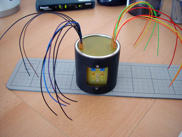

Beitrag 70456 [Alter Beitrag12. März 2005 um 12:28]
Die "Schaltzentrale" nimmt langsam Gestalt an:

Beitrag 70505 [Alter Beitrag12. März 2005 um 23:40]
Hi Andreas,
Kompliment, sieht wirklich mal wieder perfekt aus das Steuerteil !
Wie realisierst Du das dann eigendlich mit der Anordnung der
Kammer ( Dose ) der Ausstoßladung ?
Hättest Du auch dazu mal ein paar Detailfotos ?
