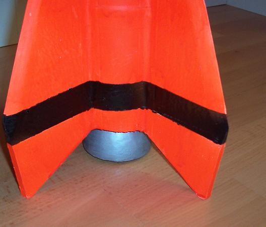

Also erst mal danke für die Blumen...
@robby : Die Spitze hab ich aus einem Klotz Polyurethan gedreht. Das ist wie ein riesiger Klumpen PU-Leim, nur nicht so hart und mit gleichmäßigen Bläschen. Läßt sich auch mit sehr harter Blumensteckmasse vergleichen. Ist aber ne ziemliche Sauerei, das zu drehen.
Du hast recht, das unten ist keine Düse ( leider ).Ich hab mal aus Spass unten ein "Triebwerk" hingemacht; Die Form ist dieselbe wie bei meinem Ariane 5 Vulcain-Triebwerk, aber dieses ist auch aus Polyurethan. Das ist also nur zur zierde.
Die Rakete ist schon Startbereit, muss nur noch auf weniger Wind warten, dann geht's los.
Ich hoffe mal schwer, dass die zumindest den Jungfernflug überlebt.
Ich habe in die Rakete mein bisher sehr zuverlässiges Fallschirmauswurfsystem gebaut, und meine Fallschirme gehen auch Prima auf, also sollte eigentlich alles gutgehen...
Hier eine Detailansicht des "Triebwerks"

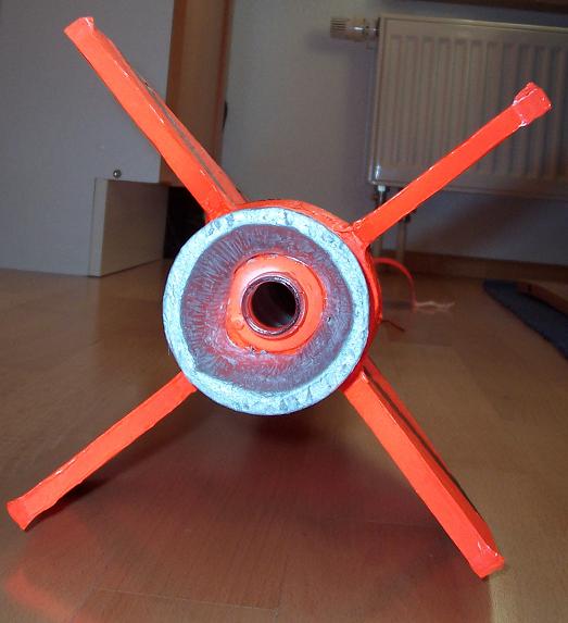

@afrchr:
1. Ich finde, 8bar sind ein recht angenehmer Druck.
2. Habe den Drucktest nur bis 9,3 bar gemacht, und ich mach jetzt sicher keinen mehr über 8bar
3. Der Drucktank ist beim Drucktest umgefallen, eigentlich nicht schlimm, er war aber komplett mit Wasser gefüllt. Ich weiß nicht wieviel er da abgekriegt hat..
4. Bei 10 bar wird bei mir die Verbindung zwischen Gardena-Papa und Deckel meistens undicht. Das ist schlecht, wenn die Rakete erst bei 10bar losfliegen soll.
Mehr Bilder wirds dann bald auf meiner Homepage geben (die hab ich heute geupdated)
Hier aber noch ein Bild von unten, man sieht jetzt das Triebwerk von Innen

Moin!
Jupp, wo man das Zeugs herbekommt würde ich auch sehr gern wissen.
Den Bildern nach ist nicht nur die Düsenatrappe aus dem PU, sondern
auch die ganze hintere Verkleidung, richtig?
Woraus hast du die Flossen gemacht? Die sehen so dick aus.
Ein Gewicht von 790 g bei all dem Verkleidungsgedöns find ich
ziemlich wenig.

Moin,
Danke für das ganze Lob. Freut mich wenns euch gefällt.
@Robby Ne, die hintere Verkleidung ist aus nem Teleskopstück und unten mit Styroporplatten verschlossen. Die Flossen sind auch aus Styropor, aber ich hab Papier draufgeleimt. Wird bockelhart und wird viel Stabiler. Die obere Kante hab ich angeschliffen (Luftwiderstand).
@Rocket: Wegen Fallschirmauswurf guckst du da: Meine Homepage -> Technik -> Fallschirmauswurf. Wär zu langwierig das hier zu erklären.
Den Polyurethanklotz hab ich aus der Schule, von BK (Bildende Kunst), die schnitzen da irgendwelche Sachen draus. Leider weiß ich nicht wo man die sonst herkriegt, kann mich aber mal erkundigen.
