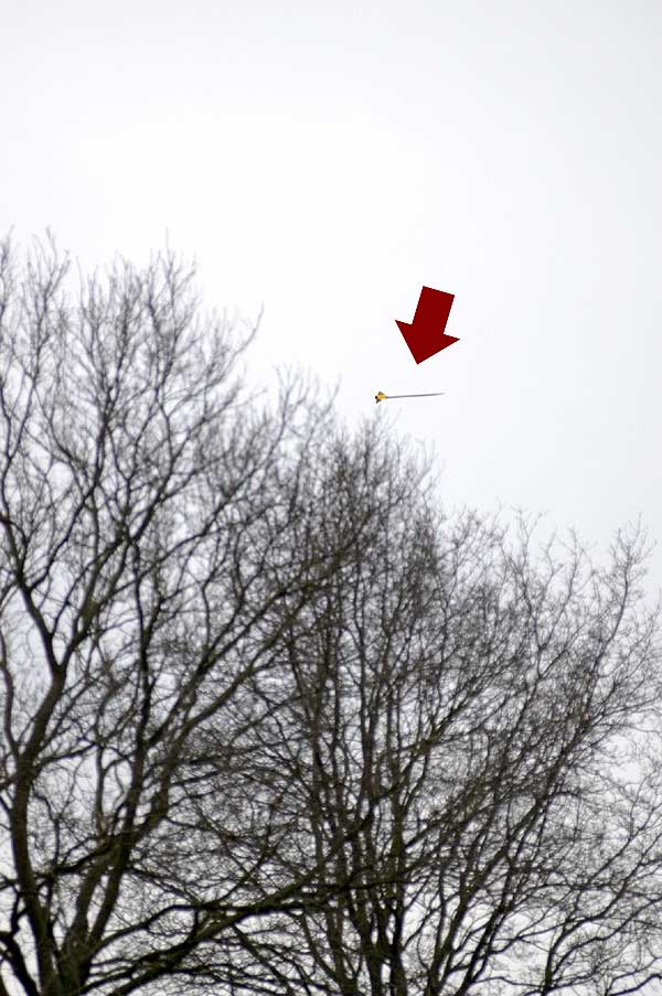

Beitrag 71398
![]() Zitat: Runtergekommen ist sie quer. Folgende Datei wurde angehängt: |
