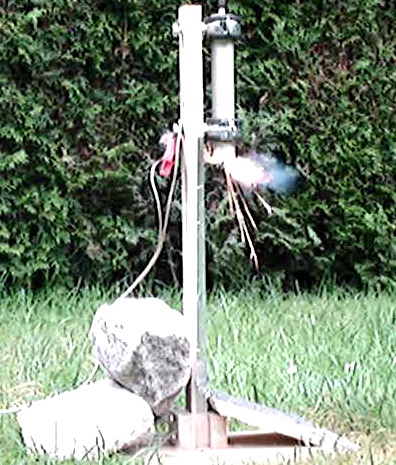

Beitrag 77810 [Alter Beitrag14. Juni 2005 um 21:40]
Der Zünder spratzt gerade durch
Sky´s not the limit! smile

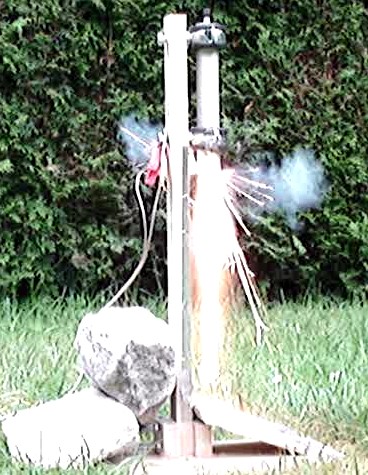

Beitrag 77811 [Alter Beitrag14. Juni 2005 um 21:41]
Der Motor hat gezündet und hat die für den Start typische große Flamme

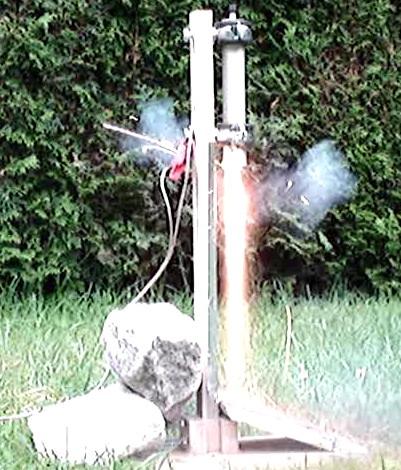

Beitrag 77812 [Alter Beitrag14. Juni 2005 um 21:41]
noch ein kleines Bisschen größer wink

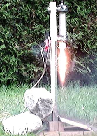

Beitrag 77813 [Alter Beitrag14. Juni 2005 um 21:43]
und die normale Flamme (Die Riesenflamme entsteht immer nur dirket nach der Zündung und hat hier 77ms gehalten)
