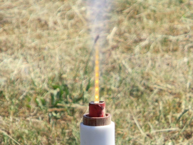

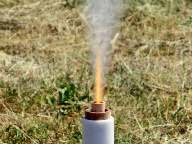

Robert hatte mir da auch 8 Stück der neuen C6 für meinen Cluster zur verfügung gestellt....
Hagens Prüfstand hatte viel zu tun...
Abbrand C6 von WECO
Abbrand C6 von Robert smile

Beitrag 7626238 [Alter Beitrag16. Juni 2013 um 22:35]
Da kann man schön sehen, dass die neuen eine optimal angepasste Düse haben. Das bringt erheblich mehr Schub.
