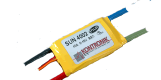

ich kann zwar nicht mit einer Schaltung aufwarten aber vielleicht bringt ja folgender Hinweis etwas. Für Elektrohelis braucht man auch eine Anlauf-Regelung des Motors und eine Spannungsbegrenzung. Dafür gibt es Steller/Regler mit Helimodus.
Möglicherweise könnte man einen günstigen Steller modifizieren.

Danke für den Vorschlag! Ich denke zwar, dass der Regler im Bild etwas
überdimensioniert ist (Dauerstrom: 40A, Max-Strom: 50A eek! ) aber wenn
sich sowas in klein auftreiben lässt... - klingt gut!
Hallo Oliver,
ja, das läßt sich in kleiner auftreiben. Was wird denn gebraucht?
