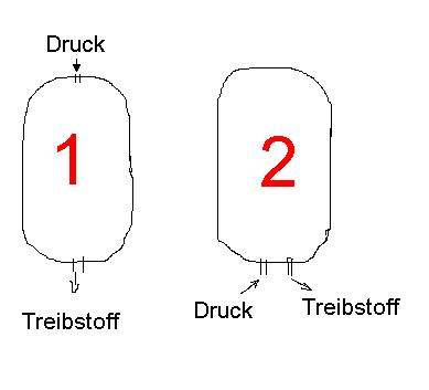

Ich habe eine Frage an alle. Ich bitte euch mir zu helfen indem ihr Antwortet welche Variante ihr für besser haltet mit Begründung.
Auf dem folgenden Bild sind 2 Tanks gezeichnet (Ja das sollen Tanks sein! *g*). Welche Variante ist die bessere? Es sollen 2 Tanks gebaut werden die Treibstoff und Oxidator beinhalten. Mittels Druckförderung werden die dann in die Brennkammer geschafft. Beim ersten Tank wird der Druck von oben zugeführt und unten kommt der Treibstoff raus und beim zweiten kommt der druck unten rein und der Treibstoff auch unten raus. Danke euch Andreas Einmal Weltraum und zurück! http://www.modellraketen.at http://wiki.modellraketen.at |

Denke mal mit dem Drück vom oben ist besser. Oder du macht wenn es dir vom bau leichter ist bei der 2. Noch ein Steigröchen. Das es dann auch vom Oben drückt wenn du pech hast und beides ist unten könnte der vielleicht anfangen zu "spucken". Bin da jetzt kein Profi drin aber könnte ich mir so vorstellen.

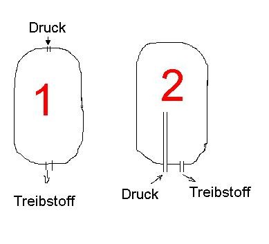

Denk ich auch, denn zwangsweise wird beim Betrieb das Druckgas in den Tank "blubbern", wenn dann das eine oder andere Bläschen in die Treibstoffleitung kommt, spuckt das Triebwerk. Zudem würde bei Druckverlust der Treibstoff in die Druckleitung fließen, ausser du baust ein Rückschlagventil ein. Also entweder Steigrohr oder den Anschluss nach oben.

Kleines Update. Danke für die Hinweise. Wollte eh ein langes und ein kurzes Rohr machen nur hab es in der Skizze nicht eingezeichnet.

ich würde die Lösung davon abhängig machen wo dein druckgas zum fördern her kommt. Bedenke das bei einem Drucktank eine Öffnung im Mantel immer eine Schwachstelle bedeutet. So gesehen wäre eine Bedrückung von oben besser, da du dort ja vom Herstellungsprozeß evtl. eine Öffnung hast (wickeln). Gruß Neil Die Erde ist eine Scheibe. Egal in welche Richtung sich die Menschheit bewegt, sie geht immer auf einen Abgrund zu. |

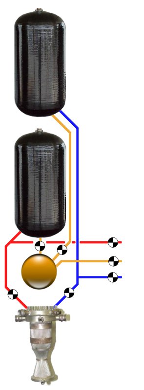

Die Frage mit dem Drucktank habe ich mir auch schon gestellt. Ich denke aber ich werden ihn eher unten in der Rakete platzieren das die schwereren Treibstofftanks weiter oben sind um den Schwerpunkt weiter nach vorne zu bekommen.
Wäre es dann aber nicht besser wenn die Anschlüsse auf einer Seite vom Tank sind? Sonst hätte ich ja auf beiden Tankseiten eine Schwachstelle. (Wieso habe ich beim Wickeln ein Loch? LG Andreas Einmal Weltraum und zurück! http://www.modellraketen.at http://wiki.modellraketen.at |

Versteh ich nicht das da Löcher bleiben. Kann ich da nicht über die Mitte wickeln das ich kein Loch habe?
Ich habe mit das im Moment so vorgestellt. Die Kreise sollen Ventile darstellen. Werde das mit dem Alukern wohl wieder verwerfen weil die Teile so teuer sind. Habe noch ein Angebot erhalten mit 28€ das Stück Klöppelboden. Werde wohl nur den Anschluss an eine Aluplatte schweißen lassen und das mit einlaminieren. LG Andreas Einmal Weltraum und zurück! http://www.modellraketen.at http://wiki.modellraketen.at |

wenn der Tankn gewickelt wird, muss er ja irgendwo fest gehalten werden. Das sind in der Regel die Enden. Ein Ende ist der Ventilanschluß. Wenn man nur da fest hält, kann man wohl auch über das andere Ende hinweg wickeln. Es gibt aber diese gewickelten Druckbehälter für den Fahrzeugbau. Die haben auf beiden Enden eine Öffnung. Das wäre in deinem Fall ideal. Sobald du Flüssigkeiten einfüllst, mußt du eh dafür sorgen das die Gasphase aus dem Tank entweichen kann. Daher macht ein Loch oben durchaus Sinn. Gruß Neil Die Erde ist eine Scheibe. Egal in welche Richtung sich die Menschheit bewegt, sie geht immer auf einen Abgrund zu. |
