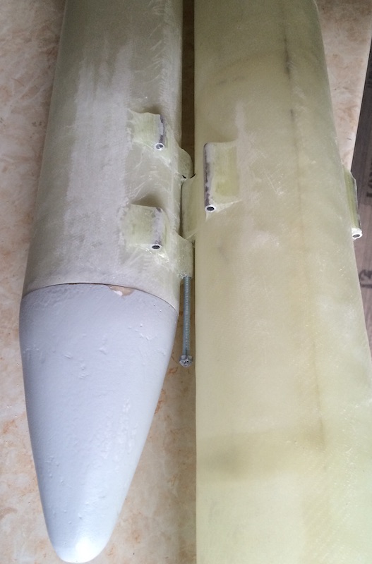

Hier mal ein Detaifoto von den Verbindungsscharnieren zwischen den Boostern und dem Hauptrohr

So einfach ging es dann doch nicht.
Die 4mm Gewindestangen wollten beim zusammenmontierten einfach nicht leicht genug durch die Röhrchen gehen und die Muttern zur Sicherung dranfummeln war doof.
deswegen habe ich sie durch Imbusschrauben von oben und unten ersetzt.
Das hat gut funktioniert und es ergibt eine tolle stabile und feste Verbindung der drei Röhren.
Allerdings musste ich mir einen Spezialimbuzzschlüssel herstellen um die Schrauben hineindrehen zu können.
Grüße Rolli

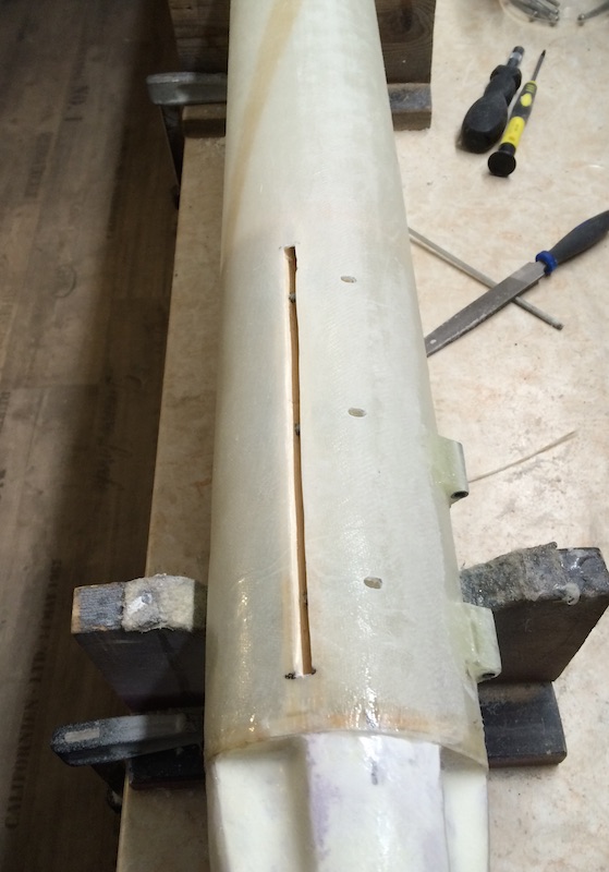

Heute kann ich fast Richtfest feiern.
Die Finns sind eingebaut.
Zuerst aufsägen der Schlitze der Klemmbacken. War schon aufregend, ob alles so passt wie ich es vorgesehen hatte.

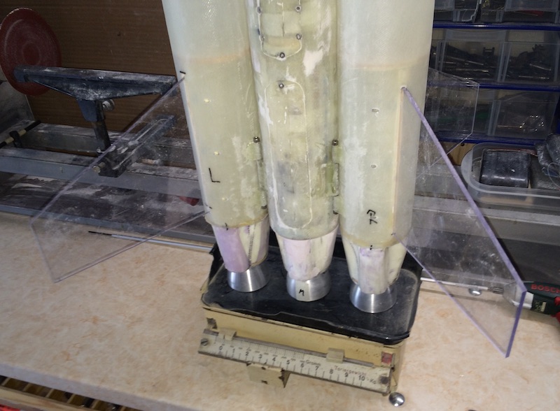

Die Flügel aus Polycarbonat sind zwar gut bearbeitbar und hochfest aber auch ganz schön schwer.
Mit meiner Klemmbackenvorrichtung sitzen sie wirklich bombenfest.
Alles zusammen bin ich aber ganz zufrieden.
Ich habe auch schon gerechnet, ist nicht so einfach bei den drei Röhren, demzufolge liegt der CP von unten bei 450mm.
Der gemessene CG ist momentan bei 480mm, aber es sind noch keine Fallschirme an Bord und keine Motoren. Sicher muss ich da noch etwas Gewicht in die Spitze packen, was aber kein Problem darstellt.

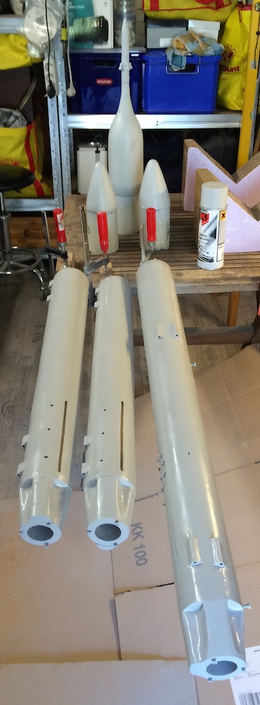

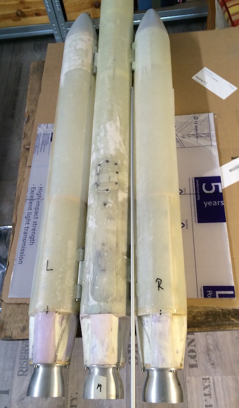

Ja, so mache ich das. Heute habe ich die Rocket auseinandergenommen und spritzgespachtelt.
Da sieht man erst mal so richtig die Unebenheiten, aber das wird später noch mal geschliffen usw.
Bis später dann, Rolli

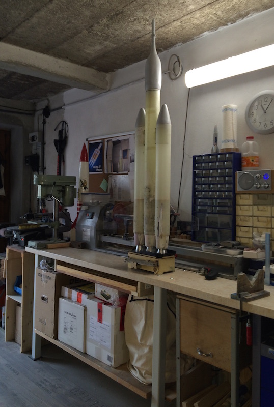

Beitrag 7634710 [Alter Beitrag22. April 2015 um 18:21]

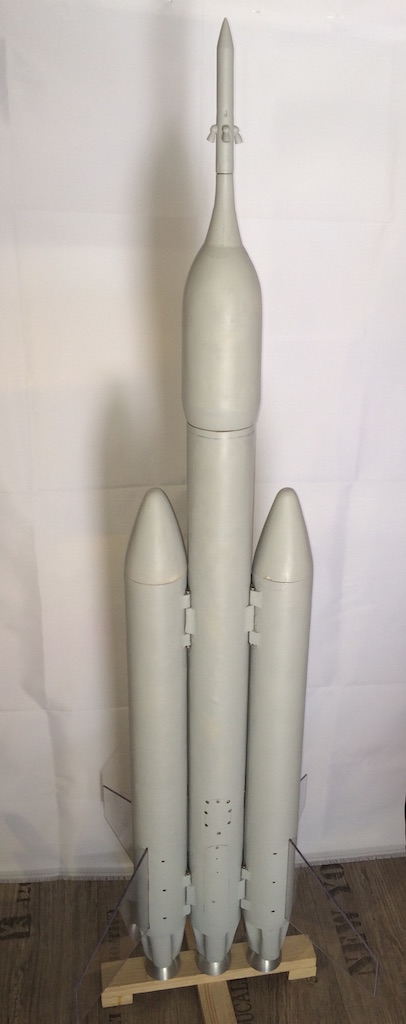

Hi Rocketeers,
ich habe fertig:
Die Scaledetails und das Finish kommt nach dem Testflug...
Ein paar Eckdaten:
der Erstflug auf einem I211
Startgewicht: 5 kg (die Fallschirme wiegen halt auch noch was...)
Beschleunigung 5G
voraussichtliche Flughöhe 203m
Stabilität 0,2 Kaliber
wenn ich noch zwei BC125 in die Booster packe, sieht es schon anders aus.
Startgewicht 5,4 kg
Beschleunigung 11,1G
Flughöhe 393m
Stabilität 0,1 Kaliber
Grüße in die Runde, Rolli

ich habe fertig:
He, sieht klasse aus wink !
Aber eine Stabilität von 0,1 Kaliber finde ich etwas wenig, wobei ich sagen muss das ich mit solchen Raketenbauformen
fast keine praktische Erfahrungen habe....
