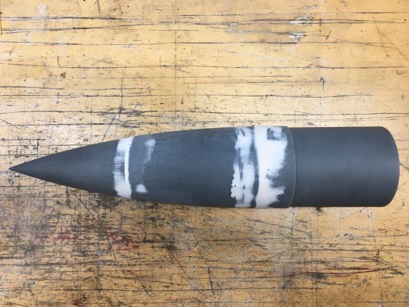

Die Spitze
Ein Mini-Update:
Das Schulterstück der Spitze ist weiter bearbeitet. Die Stahlteile sind vorher bei 120° C in den Holzspant eingeklebt.
Die Verbindung der Druck-Teile mittels Epoxy-Kleber funktioniert gut.

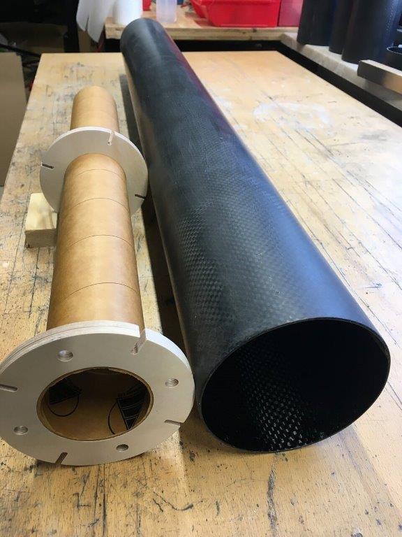

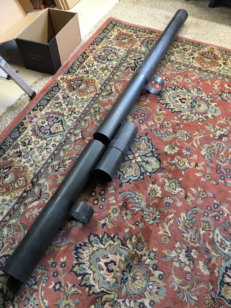

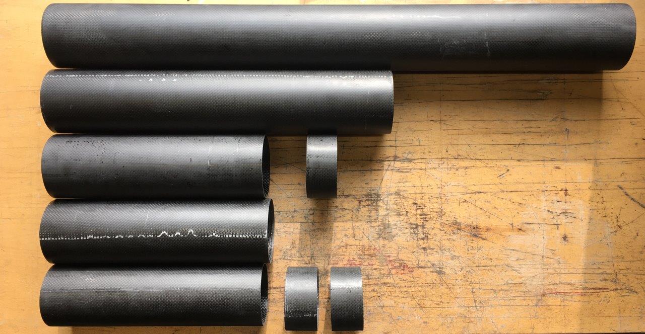

Airframe
Aus den Rohren werden die verschiedenen benötigten Teile gesägt.
Ein flugfähiges Gesamtkonzept entwickelt sich so langsam smile

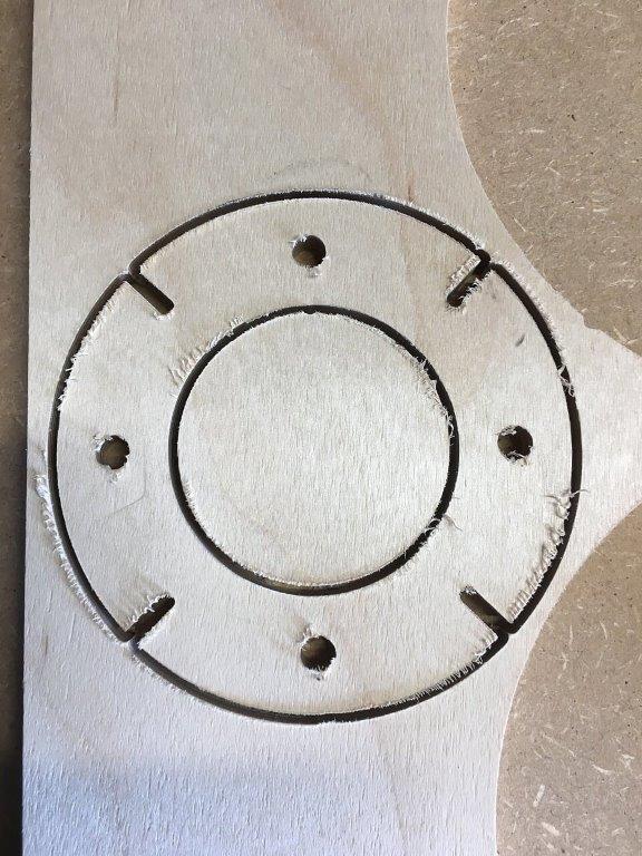

Beitrag 7648332 [Alter Beitrag22. Oktober 2020 um 17:39]
Airframe/Motorhalterung
Der Schubspant (Spant 1) und Spant 2 sind gefräst. Der Aufbau der Motor-Leitwerkhalterung hat begonnen.

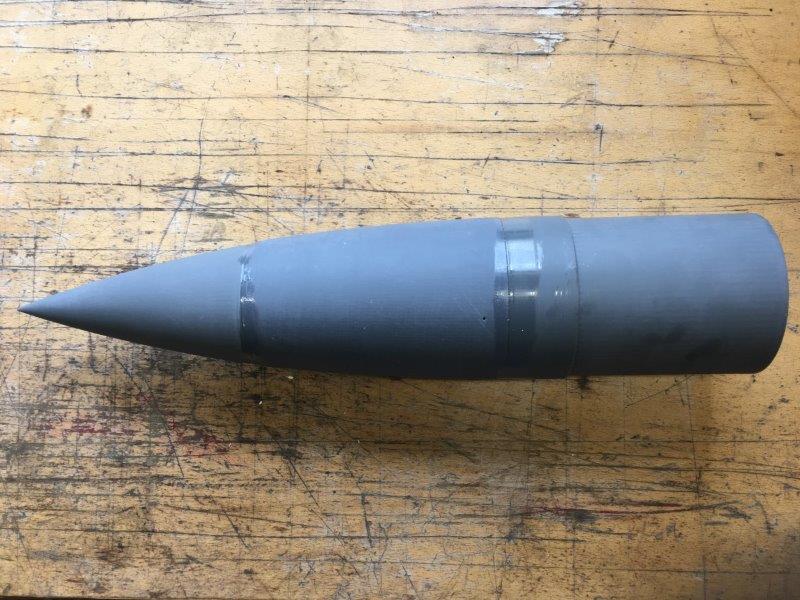

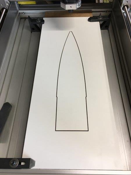

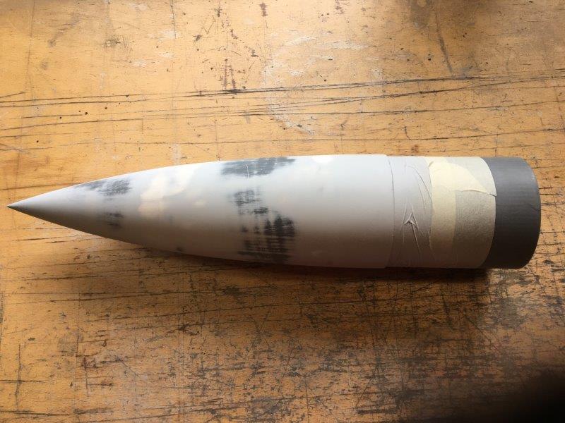

Beitrag 7653130 , Spitze/Formenbau [Alter Beitrag16. Juni 2022 um 13:25]
Spitze/Formenbau
Die gedruckte Spitze ist nicht fest genug. Mein Material ist ziemlich spröde und taugt nicht für eine Spitze in der Größe.
Also wird eine Neue aus einer Form gemacht.
Die Druckteile werden zusammengeklebt und dienen als Urmodell:
Spachteln und Schleifen bis es einigermaßen "Ok" ist:
Eine 10 mm Spanplatte wird zur Trennebene. Die Kontur des Urmodells wird ausgefräßt.
Geändert von DennisP am 16. Juni 2022 um 17:22
