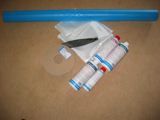

Nach einigen weiteren Verhandlungen sind jetzt die bestellten Werkstoffe für unser Projekt angekommen! °Lochfolie °Laminierharz °80er Leinwand und 163er Körper Glasgewebe °Kohlefaserschlauch  Andy ist jetzt auch schon am Drucktank bauen und wenn er dann fertig ist bekomme ich den Tank um ihn mit Kohlefaser zu verstärken...bald sind ja Herbsferien... Die Lochfolie ist übrigens auf einer seeeehr schönen, 1m langen (74mm Durchmesser) stabilen Pappröhre aufgewickelt, da könnte man doch mal einen Smoker drausbauen...

Hallo! Zitat: °Lochfolie °Laminierharz °80er Leinwand und 163er Körper Glasgewebe °Kohlefaserschlauch
Vielleicht darf ich mal eine blöde Frage dazu stellen: Wie funktioniert das genau? Ich vermute, dass der Kohlefaserschlauch um den Tank gezogen wird und dann irgendwie 'geharzt'. Bilden sich, falls der Tank platzt, Splitter oder entsteht einfach ein Riss. Hoffentlich stelle ich nicht zu viele Fragen oder gibt es schon einen Thread dazu, den ich übersehen habe? Danke, Bockermann

Hi bockermann, fast, nicht um den tank, sondern ÜBER den Tank.  Kohlefaser splittert leider ziemlich scharfkantig, man kann dem aber vorbeugen in dem man eine Schicht Aramid als Deckschicht auflaminiert. Gruß Robert
