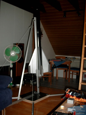

Seit dem Wochenende ist nun auch die Startrampe fertig.
Sie hat eine Grundfläche von 2 m Kantenlänge.
Auf dieser ragt eine 3 m lange Rail empor, welche natürlich schwenkbar ist.
In ca. 1,5 m Höhe wird die Rail seitlich mit Stahlseilen abgespannt, um auch seitliche Stabilität zu gewähren.
Die Rampe ist vollkommen HPR-tauglich.
Sie besteht ausschließlich aus Al-Profilen.
Die eigentliche Rail hat dabei eine Querschnittsfläche von 40*20 mm, stabil wie nichts gutes. Auch die Beine bestehen aus 20er Al-Profilen, sowie auch die Winkelarretierung.
Das schöne ist, daß die Rail vollkommen zu den blacksky-Railguides kompatibel ist!
Nur Glück, daß ich im Wohnzimmer keine Decke habe, sondern nur alle 70 cm einen Holzbalken, wodurch man freien Blick bis hoch in den Giebel hat.
Allein dadurch war es mit möglich die gesamte Rail nebst eingefädelter Rakete einmal im Wohnzimmer aufzurichten.... ein toller Anblick.
Leider entstand aufgrund der fortgeschrittenen Zeit und meiner Müdigkeit nur ein, zugegebenermaßen übles, Foto....
Jedoch sind die meisten Details zu erkennen.
Rail, Winkelarretierung, Stahldrahtabspannung, Bodenprofile und last but not least, die eingefädelte BC-P 545 I
(@Rolli BeCePefünffünfundvierzigiiiiihhh big grin )
Sofern ich noch einmal so durchgeknallt sein sollte und die Rakete im Wohnzimmer in der Rampe aufrichte, mache ich ein besseres Foto...wink

Hi Hendrik,
tinysmile über zwei Füße noch ein Brett + ISOMATTE + SCHLAFSACK, dann fehlt nichts mehr tinysmile
Spaß beiseite, das schaut ja absolut S U P E R aus. Gratulation

Hi Hendrik,
deine Rail-Startrampel hat schon was! Respektable 3m, alle Achtung. Super! Da hat der Ventilator, Vorsicht, Seitenwind smile keine Chance.

Beitrag 20519 [Alter Beitrag15. Oktober 2002 um 07:25]
Hmmm... ich dacht eigentlich das wären die ITEM Profile schon, aber in Haid kamen da unterschiedliche Meinungen auf. Leider hatten wir kein BlackSky da um direkt zu vergeleichen.
Kann jemand mal die genauen Abmessungen der BlackSky Guides posten ?

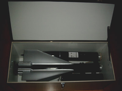

Seit 5 Minuten hat mein nächtliches Sägen, Harzen und Schleifen wieder mal ein Ende.... bis auf das Staunen..., es scheint, daß Grinsen sei mir ins Gesicht gemeißelt....big grin
Die Transportkiste ist mit Leben gefüllt...

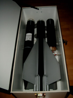

Beitrag 20640 [Alter Beitrag17. Oktober 2002 um 01:11]
Auch hier...

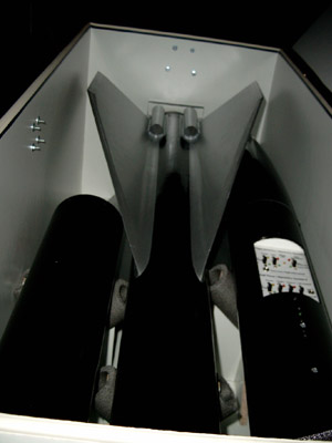

Beitrag 20641 [Alter Beitrag17. Oktober 2002 um 01:13]
Sooo, und nun mal wieder gute Nacht Ihr Raketeure in Deutschland...
Tschöööööööööööö,
Bastelhennimitzugeharztenfingern
PS.: Ist das nicht ein schöner Anblick?
