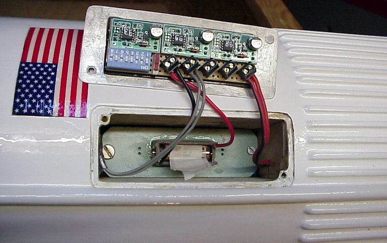

Vielen Dank, Andreas Hader, für das zugeschickte Video. Aber nach mehrmaligen ansehen desselben, muß ich mich hier korrigieren. Und zwar kam echt das MotorBackup zuerst! nach ca. 6 sek.! die programmierte erste Ausstoßladung (eingestellt auf 7sek.) kam nicht, da die Spitze schon heraus war, und nach 8sek. kam dann (man sieht es am Rauch) die zweite Ausstoßladung, nun leider zwecklos.
Ich werde auf jeden Fall beim nächsten Start die Motorausstoßladung weglassen, und ein drittes, redundantes Timer-Backup-System zur Sicherheit installieren.

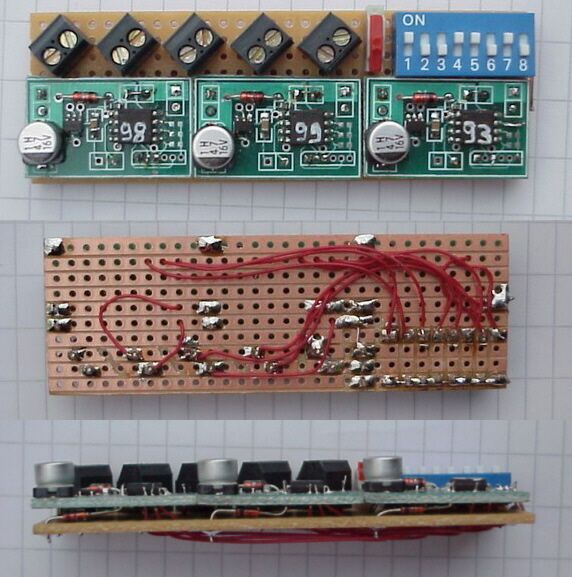

Nun ist es soweit, das neue Timersystem "TripleTimer" bestehend aus 3 TinyTimer von Stefan Wimmer ist funktionsfähig und einsatzbereit.

Die parallel geschalteten Tinytimer sind recht einfach zu verdrahten gewesen und werden mit nur einem Abreißkontakt getriggert.
Ich hoffe, das ganze System der Ausstoßladungen funktioniert auch im Ernstfall und die Saturn V macht dann endlich mal genau das was geplant ist.
Zu sehen wird das beim ALRS-III sein.
Beitrag 19936 [Alter Beitrag02. Oktober 2002 um 08:17]
Hi Rolli,
das sieht gut aus. Wie willst Du die Timer einstellen, alle 2 s eine Zündung oder alle auf einmal?
Beiträge: 3077
Beitrag 19953 [Alter Beitrag02. Oktober 2002 um 13:30]
Nein Andreas,
die erste Ausstoßzündung in der Spitze nach 6s (Spitze fliegt weg, der Spitzenfallschirm wird ausgestoßen)
zweite Ausstoßladung nach 8s im Hauptrohr (Hauptfallschirm wird ausgestoßen)
und die Backupladung kommt dann nach 12s, welche nur zur Sicherheit da ist, wenn irgendwas schiefgelaufen ist, der Fallschirm nur zur Hälfte raushängt, oder der gleichen Pannen mehr. (denke an die N1 beim SMRT, die hat auch nur das Backup gerettet)
