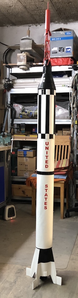

Beitrag 7646519 [Alter Beitrag16. April 2020 um 14:55]
Sie wird 1:12 also ca. 220 cm hoch.
Da ist sie dann großer als meine, ist 174cm hoch.
sie soll auf einem J350 fliegen. Der letzte Motor der noch bei mir rum liegt.

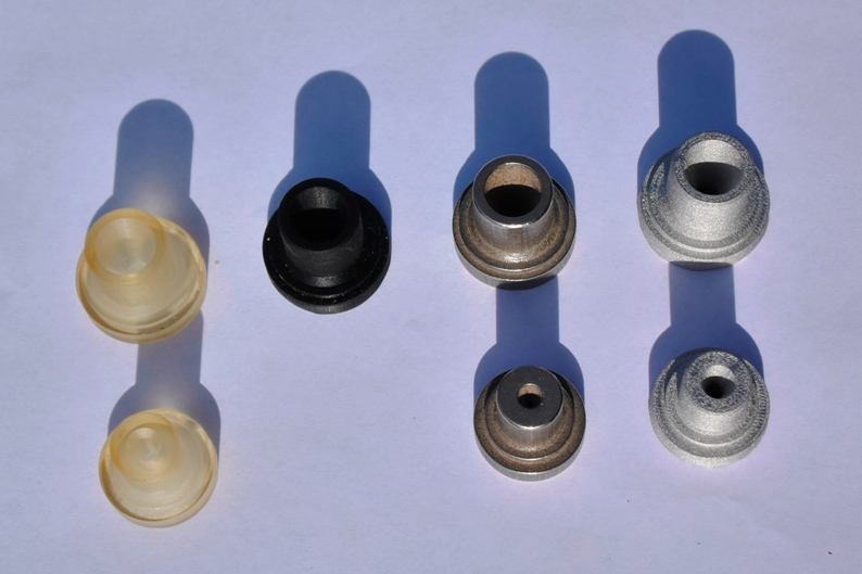

Spektakuläre Bauprojekte habe ich nicht, aber ein paar interessante Kunststoff- und Metallteile gedruckt bzw. drucken lassen:
Die Teile auf der linken Bildhälfte sind aus DLP-Harz, rechts der Mitte sind "Stahl"-Teile, eigentlich ein Edelstahl-Bronze-Gemisch, Auftragsfertigung bei einem Online-Anbieter. Die Teile ganz rechts sind aus einem neuen metallgefüllten (> 80 %) Filament eines namhaften Herstellers. Gedruckt (mit Übermaß) auf einem 1000 €-Drucker, gesintert direkt beim Hersteller. Das Ergebnis hat mich positiv überrascht.

Wie genau werden die ursprünglich geplanten Maße nach dem Sinterprozess eingehalten?
Und ist es ca. 225 EUR für 1 kg Material (inkl. Sinter-Ticket) wirklich wert?

Ohne Nacharbeit geht es beim 3D-Druck nicht, das ist inzwischen Branchenkonsens. Mit der Prämisse kann ich sagen: Gut! Konkret: Im Zehntel-Millimeterbereich, also annähernd vergleichbar mit den Teilen, von denen ich abgekupfert habe.
Das hängt entschieden von der Anwendung ab. Immerhin eröffnet das genannte Filament auch für Hobbyisten die Möglichkeit des Metall-3D-Drucks auf dem eigenen Drucker. Es ist allerdings einige Übung erforderlich, um saubere Drucke zu erhalten. Und ein spezielles Haftspray.
Was speziell die abgebildeten Teile betrifft: Frag in ein paar Monaten nochmal ;-)

Kann man das auch selbst sindern? oder ist das ein spezieller Prozess?
Man könnte die Teile noch gleitschleifen, das dürfte sie schön glatt und gratfrei machen.

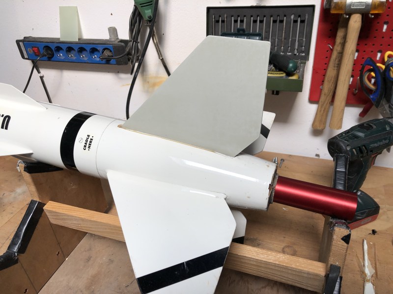

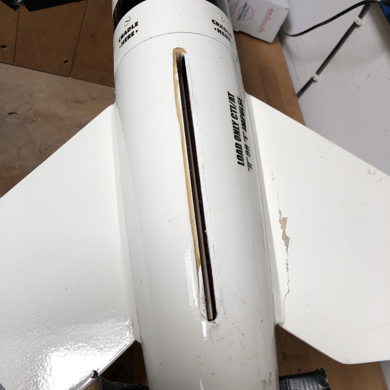

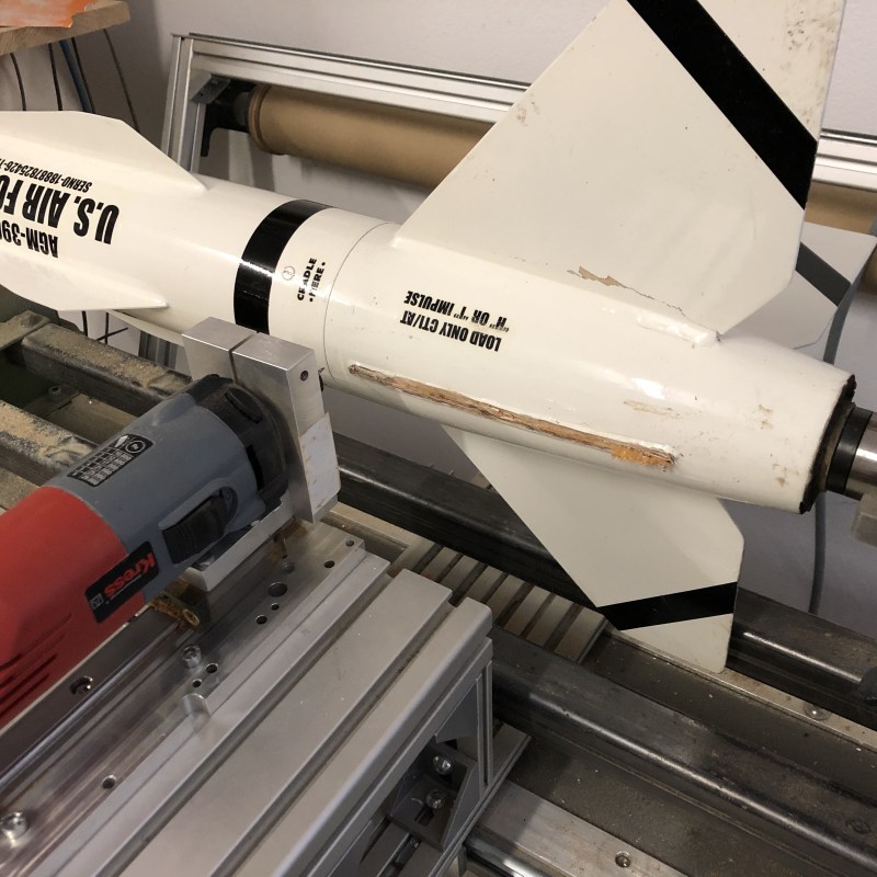

Ich habe heute mal ein altes Schätzchen renoviert: Meine L1-Rakete :-)
gebaut vor ca. 14 Jahren hatte sie einen Flügel verloren bei einer harten Landung.
Der wurde dank aufgehobener Pappschablone neu gesägt, laminiert, und jetzt eingeklebt.
Heute war Schleifen dran, da die Farbe nicht mehr weiß sondern gelb ist (die Sonne...) muss ich sie wohl komplett neu lackieren. Habe damals Baumarktfarbe verwendet die nicht UV-Fest war.
