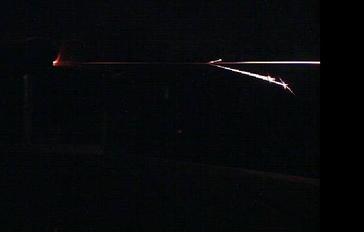

PMMA + Titan bei Nacht.
Zündung

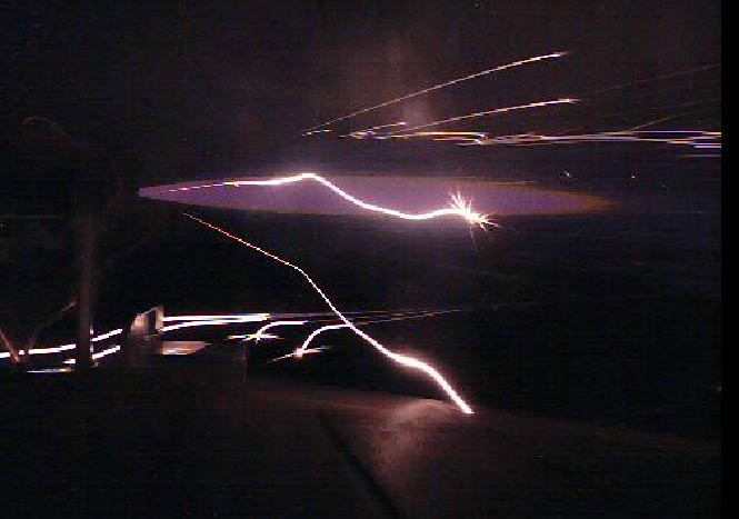

und mehr...

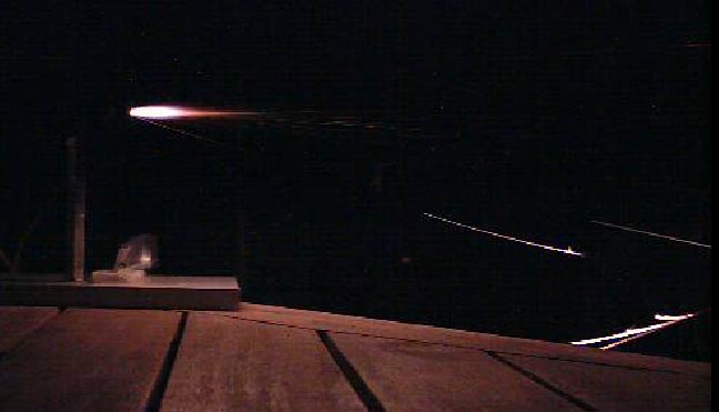

Jetzt läuft er...
Mehr Tests nächste Woche - muss erst wieder Zünder löten...

hi @ all,
gestern abend um 18:43 hatte ich den ersten erfolgreichen abbrand meines Hybriden(Selbstentwicklung!!!). der motor brannte etwa 1,5sec. lang mit einer sahnekapsel und einem papiergrain, der motor hat sofort gezündet als ich das kabel an den akku gehalten hab(hab grad kein zündgerät), er war für seine größe schon schön laut und es gab eine ca6cm lange weiße helle flamme, am anfang kamen noch n paar funken unten raus(waren noch vom zünder), an der flamme hat man deutlich gesehen das die düse etw. überexpandiert, hat aber cool ausgesehen...

Für welche Flammenfarbe sich wohl der Motor entscheiden würde, wenn sich zum PMMA + Titangrain etwas Strontiumsalz gesellen würde ?? Lilablassblau ?? *lol*
Wie bzw. wo zündest du eigentlich den Motor ... und nach welchem "Vorbild" sind die gemacht ?
Normale Drahtzünder oder Copperheads oder SN0 oder ganz Eigenentwicklung... ?

Beitrag 40066 [Alter Beitrag30. November 2003 um 14:02]
Wegen des dünnen Düsenkanals verwende ich Solarzünder (deutsche Fertigung - Noris), die ich mit einer angelöteten, dünnen Litze verlängere.
