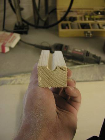

Tach zusammen!
Stand ich doch vor der Frage: Wie bekomme ich die langen Flügelvorderkanten alle gleichmäßig rund? Joooht gedacht und fix getan... Ausgehend von einer Leitwerkstärke von 8 mm nahm ich einen Holzblock, bohrte ein 10 mm Loch hinein und halbierte ihn auf der Dekupiersäge derart, das ich genau aus dem Borhloch eine gestreckte und halbrunde Kehle bekam... Folgende Datei wurde angehängt: SOL-2 Die Wissenschaft hat keine moralische Dimension. Sie ist wie ein Messer. Wenn man es einem Chirurgen und einem Mörder gibt, gebraucht es jeder auf seine Weise. Wernher von Braun (1912 - 1977), deutsch-US-amerikanischer Raketenforscher http://solaris.raketenmodellbau.org Solaris-RMBder Verein fürs Forum. |

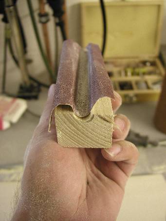

Wenn man nun 80er Schmirgel in das 10ner Halbrund legt, bekommt man ein 8mm- Schmirgelhalbrund...

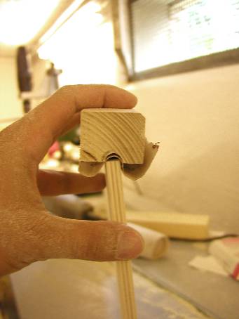

... und mit dem 8er Schmirgelhalbrund bekommt man wunderbar seine 8 mm starken Flügelvorderkanten abgerundet...
