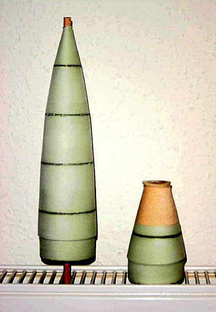

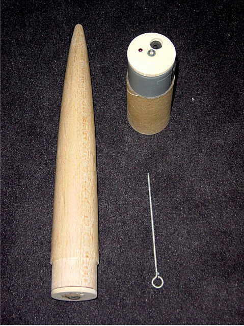

zu diesem Thema kann ich auch ein bisschen beitragen. Die Art und Weise von Paul, obwohl ich sie noch nicht ganz verstanden habe, finde ich toll. Vor allem, da ich schon Spitzen von ihm gesehen habe ==> super.
Ich bin in der glücklichen Lage, genauso wie Marxi und Rolli, eine Drechselbank mein eigen zu nennen (@marxi : meine ist blau). Hier mal ein paar Bilder :
Spitze aus Balsaholz, 25cm lang :

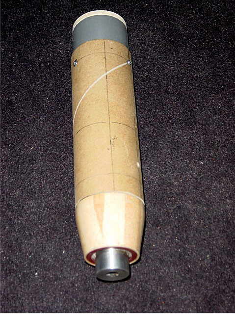

Motorhalterung und -verjüngung aus Balsa :

Rohlinge (Spitze und Verjüngung) aus Styrodur :

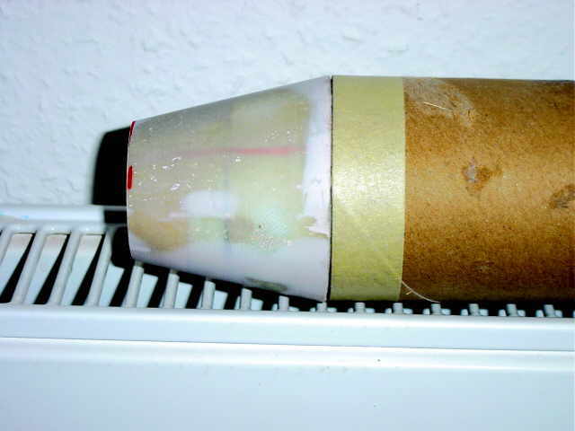

Motorverjüngung aus Styrodur, anschließend laminiert :

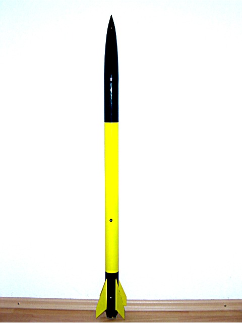

und auch bei diesem Modell sin die Spitze und die Motorhalterung aus Styrodur, was anschließend laminiert wurde. Der große Vorteil bei einer Drechselbank ist meines Erachtens, dass ich auch große Durchmesser und Längen bearbeiten kann. Desweiteren die Schleifarbeiten, die natürlich auch auf der rotierenden Maschine erfolgen.
