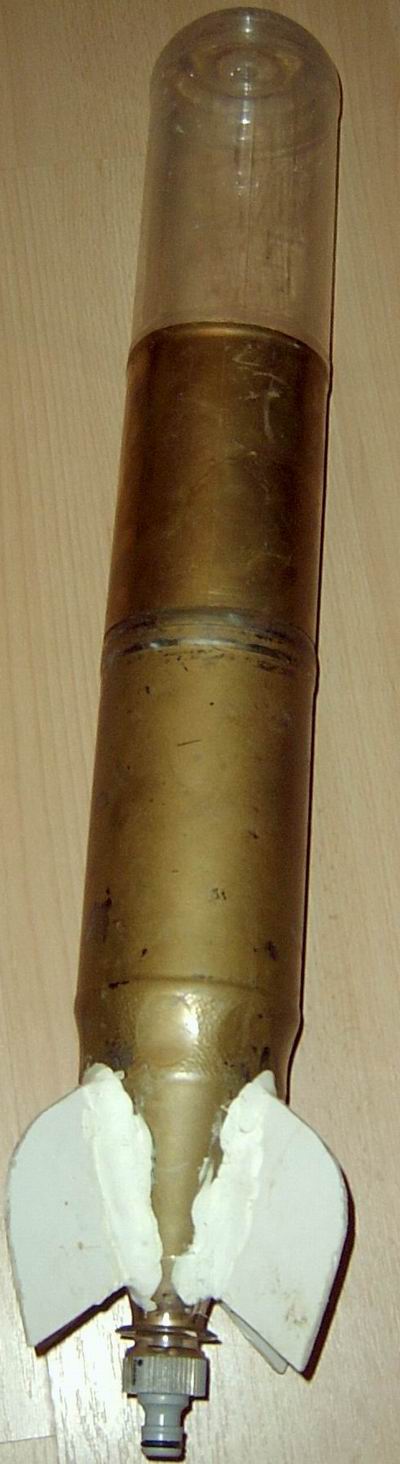

, testrakete
hi robby
wir hamm die klebetechnik schon getest, sogar schon mehr. wenn man den kleber nur lange genug trocknen läst, hält das wunnerba. die rakete, die du da unten siehst( ich hoffe es hat geklapt mit dem anhängen) hatten wir auch schon bei 14-15 bar. der flug war ziehmlich hoch allerdings is sie jetzt leider kaput, da bei diesem flug kein fallschirm dran war also warten wir jetzt nur noch, dass der kleber trocknet und dann schießen wir die mit 12 bar hoch. gruß timo Folgende Datei wurde angehängt: wir müssen bald ma wieder starten... |

Beitrag 44228
Boooah!

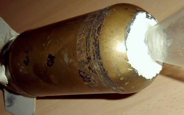

![]() Geiles Teil! 15 bar sind schon echt Weltklasse! Wie hast du die verklebt? Kannst du mal ne Nahaufnahme der Verklebung machen? Welchen Kleber hast du genommen? (Bin ich ja beruhigt, dass das Gardena-System 15 bar aushält) Robert |

, verklebung
hi robby
der kleber für die verbindung der flaschen heißt baustoff-flex. den nehmen wir auch für die flügel, da er flexibel ist und den flügeln so auch noch n bissie spielraum gibt, sodass sie nicht bei einer ungebremsten landung abbrechen. für das gardena ventil nehmen pattex stabilit. der stinkt zwar ziehmlich, hält aber gut. (rxbxrt korrigier mich wenn was net stimmt ) gruß timo Folgende Datei wurde angehängt: wir müssen bald ma wieder starten... |
Rxbxrt
Muffenschrumpf-Azubi Registriert seit: Apr 2003 Wohnort: Hessen Verein: Beiträge: 57 Status: Offline |
Beitrag 44234
Wir haben eine eigene Technik entwickelt, bei der wir alle Flaschen ganz lassen. Die Deckel der unteren Flaschen werden so weit aufgebohrt, dass man das Gewinde des Flaschenhalses der nächsten Flasche genau reinschrauben und mit ein wenig Gewalt reinpressen kann.
Das ganze wird mit "Baustoff Flex" verklebt. Das ist ein extrem aushärtender, zugleich aber flexibler Kleber, der bisher allem standgehalten hatte! @robby was für ein Kleber benutzt du für deine vielen Klebestellen (falls ich deine Technik richtig verstanden habe) Robert <a href="http://www.wasserrakete.de.vu">Wasserrakete.de.vu</a> - Meine Homepage über Wasserraketen |
