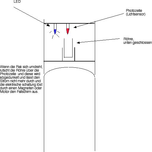

Beitrag 52613 [Alter Beitrag14. Juli 2004 um 14:01]
Hallo leute,
ich hatte direkt nach Freestyle Physics folgende Idee:
kann das funktionieren?

Beitrag 52616 [Alter Beitrag14. Juli 2004 um 15:03]
[Melden] Profil von stroems anzeigen    stroems eine private Nachricht schicken   Besuche stroems's Homepage    Mehr Beiträge von stroems finden
die röhre rutscht auf die fotozelle, sobald der schub nachlässt, da ja dann die rakete durch die Luftreibung von aussen gebremst wird, die röhre aber ungebremst weiterfliegt...
eine nette idee ist aber folgende: wenn sich die Rak dreht, ändern sich die Lichtverhältnisse (durchsichtige Spitze vorausgesetzt). Mit ein bisschen Kalibrieren und probieren könnte es klappen.
Beitrag 52617 [Alter Beitrag14. Juli 2004 um 15:40]
Schade, ich dachte man hätte das in Duisburg bei den vielen Starts gesehen. Das "umdrehen" der Rakete folgt immer noch den Gesetzen der Physik.
Nur wenn die Rakete genau lotrecht zum Stillstand kommt und dann umschlägt, dann hättest Du den Zustand, der Deine Idee zum Wirken bringt. Aber nur dann! Und der Fall bräuchte absolute Windstille und eine absolut exakt ausgetrimmte Rakete.
Nahezu nicht reproduzierbar.
Wenn eine Rakete eine saubere Parabel fliegt, wirkt die ganze Zeit außen der Fahrtwind in Flugrichtung und zusätzlich Beschleunigungskräfte parallel zur Längsachse. Da fällt nix, und wenn dann duch Zufall. Dazu kommt der Effekt bei "Brennschluss" den stroems aufzeigt.
Deine Idee mit Fotosensoren ist ausbaubar allerdings unter anderen Annahmen. Grübel mal ein wenig weiter.

Highflyer
Highflyer
Registriert seit: Feb 2004
Wohnort: Wuppertal
Beiträge: 442
Beitrag 52620 [Alter Beitrag14. Juli 2004 um 18:08]
Stimmt, ihr habt recht.
Das war leider nur eine Spontanidee!
