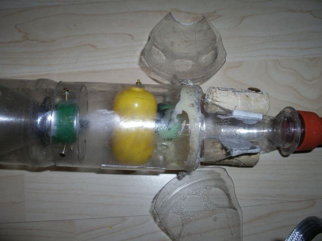

Also die Bergung habe ich mir von dir abgeschaut :-) ich verwende für Träger und Kleiner Rakete jeweils einen tomy timer.
für die obere Rakete sollte es demnach klar sein......
der tomy timer der träger rakete löst erst die mausefalle aus, die dann über die 2 Schnürre das gardena teil auslöst....ich habe das gardena system ein bisschen verändern müssen, da die Feder zu stark war. Ich habe mir deshalb selber eine Feder gebastelt und die dann eingebaut....
dann löst der timer fast zeitgleich die Fallschirme in der trägerrakete aus....
um den druck in die 2. Stufe zu bekommen, habe ich einfach oben auch ein "Düsenstück" eingebaut und ein Autoventil reingeklebt, dann bepumpe ich die rak und setzte danach das Fallschirmstück samt Spitze wieder drauf
siehe Anhang

Wow, sieht ja abartig aus! Das sieht ja richtig kompliziert aus, fehlen nurnoch die blinkenden Dioden und dieses Unser-Traumschiff-Pfeifen.
Schön wäre, wenn du mal eine kleine Skizze zeichnen könntest wie das alle funktioniert, ich steig da nämlich nicht so durch. Sieht aber auf alle Fälle sehr cool aus

Nur 2 Stufen? reicht mir eigentlich fürs erste :-)
War eher so gemeint das es wie 3 Stufen aussah....
Aber echt ein Hammer Teil,bin schon gespannt wie sie beim Erstflug fliegt.
Da mit der Mausefalle nochma: geht die nich zu leicht das die schon durch die Startbeschleunigung ausgelöst wird??
Die gehen ja recht leicht los.

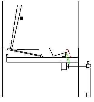

Ja das mit der Mausefalle stimmt schon, die würde echt durch den Schub schon ausgelöst werden. Aber es gibt für die diese Zeit eine Sicherung, die kurz vor dem Auslösen der Falle weggezogen wird.
Der Timer ist auch anders als normale Tomy Timer. Der hat noch so eine Scheibe dabei, die sich mitdreht. An der sind die Schnüre befestigt. die Grüne Schnur zieht das Schanier nach vorne und klappt es so um, dann zieht die rote schnur den auslöser runter. Die Falle schnappt zu und zieht an den 2 Leinen, die am Gardena System hängen.
Ist halt echt mal ne andere möglichkeit. Ist aber kompliziert zu timen und fordert viel Fingerfertigkeit, außerdem sollte man nicht so schmerzempflindlich sein, da die Mausefalle schon mal unter dem einstellen zuschnappen kann.. ( Ist mir bestimmt schon 10 mal auf die Finger das scheiß Teil)......das ganze läuft unter ner haleb sekunde ab, also durchaus noch im Bereich des Burnouts.... von außen wird halt noch das gummiband für die Fallschirme draufgespannt und eine Stange fixiert den timer vor dem Start

Check ich zwar nich ganz,aber sieht gut auswink
Aber du solltest am besten allein Fsein beim Erstflug,oder alle möglichst weit vom Startplatz entfernt halten.
Denn wenn da mal die 2te Stufe nich auslöst,das wäre echt ne heftige Explosion wenn die sich innen Boden bohrt.
Warum hast du eigentlich Korken auf den Auswurfgummis des Fallschirmsystems??

die gummis waren mir irgendwie zu lasch, da hab ich halt noch die Korken drauf, um mehr spannung zu ereichen

Sieht echt stark aus, deine zweistufige. Und das mit der Mausefalle funktioniert wirklich?
Bei meiner zweistufigen war die erste stufe recht schnell leer, das hätt mit nem timer wahrscheinlich gar nicht funktioniert, aber deine ist ja auch ein bissl größer...
Warum hast du eigentlich keinen Crushing sleeve genommen?
