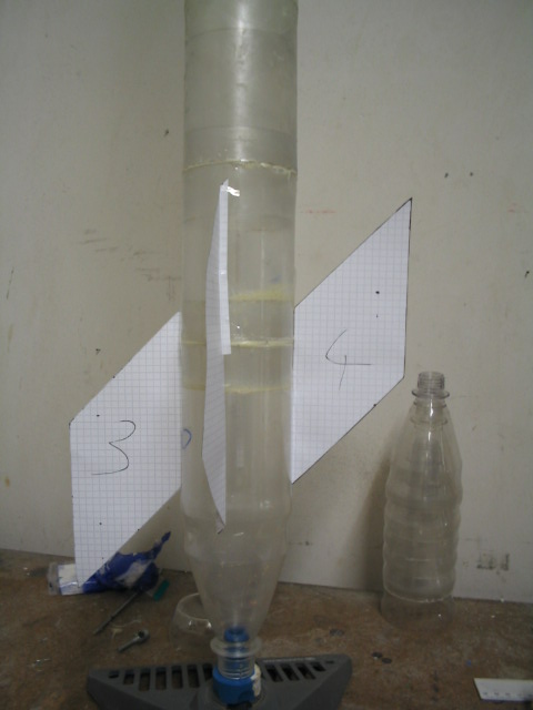

Ja habe mal ein paar Flossen Designed weiss aber nicht welche am besten sind hier sind einfach mal 4 stück : Folgende Datei wurde angehängt:
MFG

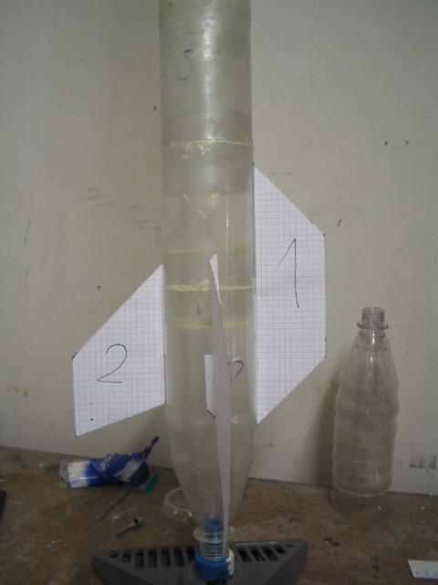

und: Folgende Datei wurde angehängt:
MFG
