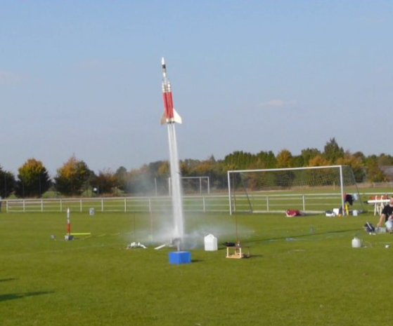

Spitzen Bild und super Flüge!!
Oh Junge bin schon auf die 6 Booster gespannt.
Merkwürdigerweise kam mir die Zeit bis zum Boosterabwurf länger vor als im Onboardvideo, naja egal, wunderschönes gerades Flugbild.

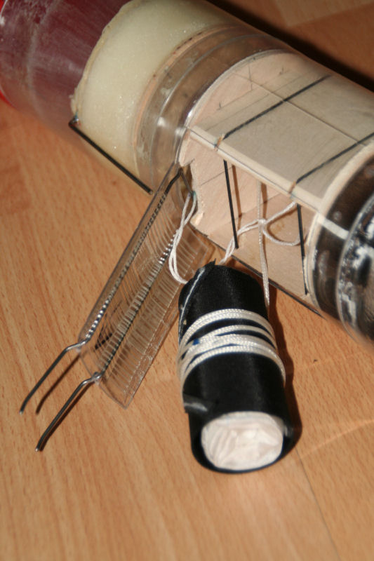

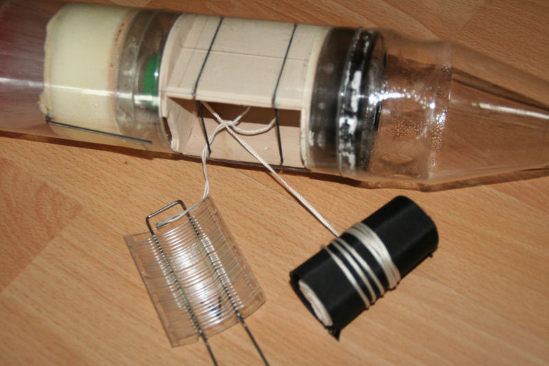

Aber mal eine Frage. Wie hast du den Fallschirmauswurf für die Booster gelöst. Normales Tommytimermodul??
Soweit ich das Video beurteilen kann war da Schaum in der Rakete??
Wenn ja wie hast du den jetzt generiert??

Aber Schaum war da nicht dabei, das ist nur verwirbeltes Wasser einer Kleinen Düse.
t(h)rust in GARDENA

That is absolutely awesome!!! big grin Really well done. I love the ground support equipment as well. Very nice precision engineering.

@ schmidi093:
Auf die Booster hab ich ein Fallschirmmodul mit nur einer Klappe gesteckt:
Die Klappe wird unten in das Modul gehängt...
...und stützt sich mit zwei Drähten auf der main ab.
Wenn die Booster abfallen, werden die Türen freigegeben und die Fallschirme ausgeworfen.
Recht einfach. (ich frage mich, warum ich nicht schon eher darauf gekommen bin).
Hallo Robby,
was gibt da noch hinzuzufügen. Da schließe ich mich an vor allem das "ground support equipment" find ich klasse big grin
Die Rakete natürlich auch und das Video ist auch spitze.......... einfach alles.

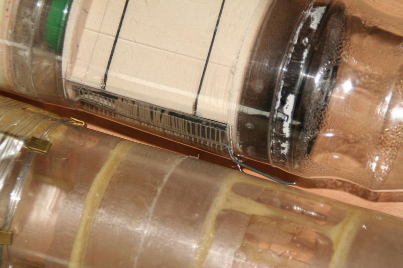

Beitrag 7126927 [Alter Beitrag18. November 2009 um 17:19]
Moin!

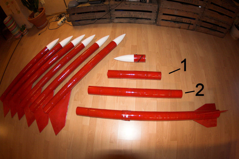

In der letzten Zeit hab ich etwas "angebaut".
Es sind weitere drei Booster hinzugekommen. Ausserdem hab ich so Tank-Erweiterungen gebaut (ich
nenne sie jetzt mal "extensions").
Hier ist mal alles abgebildet:
Bei Nr. 1 und Nr. 2 sieht man eine kleine extension mit 1,9 Litern Volumen und eine große mit 3,6 Litern.

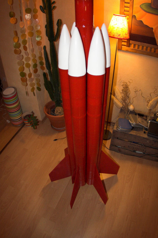

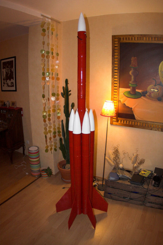

Hier hab ich mal alles mit der kleinen extension zusammengesteckt:
Mit der großen extension wird alles ganz schön lang. Ich darf also zum nächsten Fliegen eine Leiter
mitnehmen. Tolle Wurst.

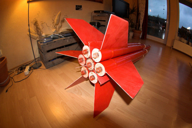

Die Antreibssektion ist mit sechs Boostern ganz schön mächtig geworden:
Leitwerk:
Als nächstes muss ich die Reibung zwischen den Boostern und der main noch weiter verringern.
Da muss ich wohl mit Vaseline bei.
Ausserdem müssen noch drei weitere Fallschirme genäht und meine Rampe noch etwas verbessert
werden.
Mal sehen, bis zum Nicolaunch müsste alles flugfertig sein.
