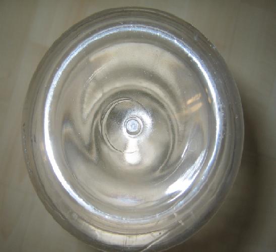

hi
nimm einfach einen neuen Boden wie auf diesem Foto getestet bis 16 bar.
nichts passiert
das innen sind keine risse sondern nur PET spähne von den anderen zerschnitteten Flaschen

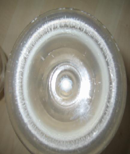

jedoch bei diesem boden
getestet bis 8 bar dann frown ein riesen knall und ich konnte den Boden 20 Meter entfernt in einzelteilen zusammensuchen..
auch hier noch ein Foto

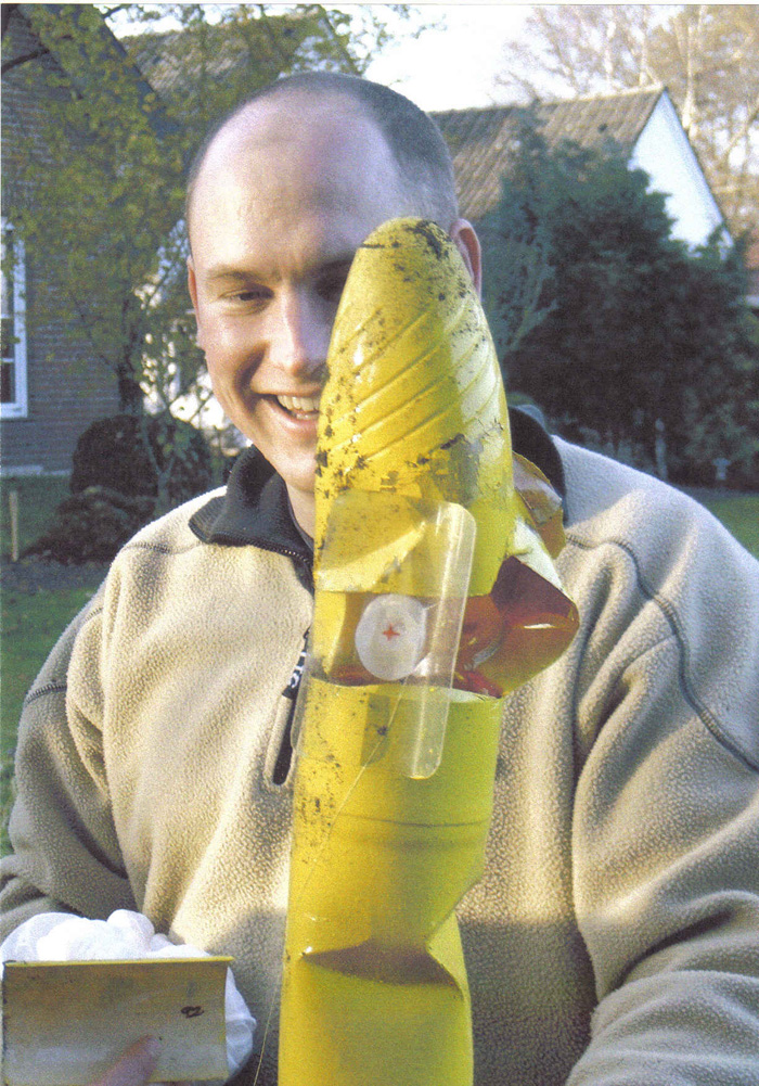

Tja,Robby du hast es wohl schon gelesen:Bis ich wieder startklar bin dauert noch.Sorry.Ob ich sie reparieren kann weiss ich noch nicht,da der Druckkörper ziemlich in Mitleidenschaft gezogen wurde,wie man auf dem Bild sieht.Irgendwie kriege ich die Bilder nicht kleiner hin,bin eben ein absoluter PC-Crackknurr
Lasst euch von meinem Lachen nicht täuschen,da hatte nur gerade einen blöden Witz gemacht!
ok Leute bis dann mal!

Beitrag 61404 [Alter Beitrag22. November 2004 um 11:50]
Aaaah! Neiiin! So ein Ärger!
Aber tröste dich, das ist definitiv die Sorte von Fehlern, die man nur einmal macht.
Hast du einen Rundkappenschirm? Die haben einen etwas stärkeren Öffnungsstoß.
Du solltest mal auf Drachenschnüre umsteigen, die sind auf jeden Fall stabiler und
haben auch noch einen gewissen elastischen Anteil (Schnüre für Einleiner). Wenn
man ne Schnur mit 80-100 Kg Bruchlast nimmt, ist man auf der sicheren Seite. Die
sind auch nicht besonders dick und ne 100-Meter-Schnur ist auch nicht sehr teuer.
Mit dem Druckkörper müsstest du mal einen Drucktest machen. Dabei beult der sich
wieder aus. Vielleicht kann man den ja noch so benutzen. Ansonsten oben etwas
abschneiden und wieder ein neues Stück draufsetzen. Dann aber bitte einen
Flaschenhals und keinen Boden.
