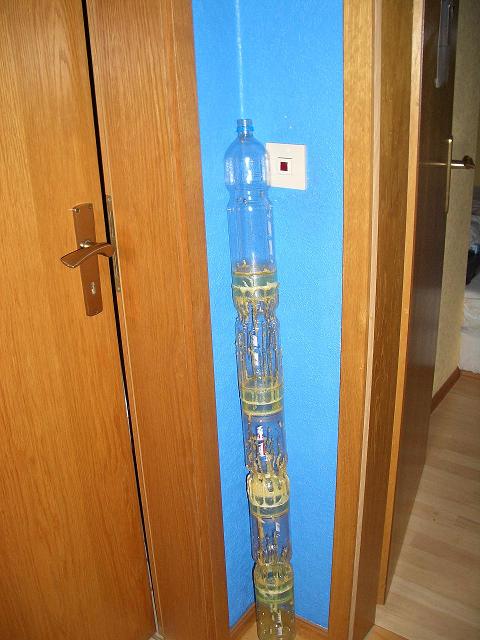

mooin
Hier mal eben ein Bild aus meiner Schaffenszeit heute Mittag^^ Ist für Freestyle,deswegen nich alle daten ausplaudern ![]() Jedenfalls schön lang und schlank das Baby Viele Grüße Rocket Folgende Datei wurde angehängt: |

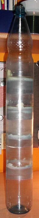

Hier mal ein foto meiner neuen

HI
Coole Rak... Mit deiner neuen ´Technik verbunden wie ich sehe. Warum hast du die Rak nicht mit einem Hals verschlossen ? Ist dies mit deiner neuen Technik nicht möglich ? Gruß Pascal |

Moin
Sieht ja ganz nett aus! Zitat: Wie jetzt? Was ist es?was macht es? und wo kann ich es kaufen?^^ Erklär mal was das für ne neues Methode ist... Zitat: Ich hab bei meinen jetzt auch immer nen Hals will aber bald wieder zu Boden wechseln da man dann nich ein ganzes telestück braucht nur um die lücke zwischen Fallschirmsystem und Flasche zu schließen... Rocket |

HI
Ich erklärs mal. Also man nehme eine Alwa Flasche. Diese schneidet man etwa 5-6 cm von Flaschendeckel ab. Dann raut man die Stelle und nimmt ein normales Zwischenstück, nun macht man etwas kleber ran und Hämmert das ganze drauf, es geht auch mit festem drücken. Somit muss man nicht mehr schrumpfen. Gruß Pascal |

Beitrag 76524
ja man nutzt die "natürliche form der Flasche"
Nein es ist leider nicht möglich dies mit einem hals zu verschliesen da man so die form nicht nutzen könnte. es währe allesdings möglich den hals zu schrumpfen und so doch einen hals als schlus stück nehmen. Ich habe dann ja noch vor ein falschirmsystem oben drauf zu bauen. was die technik betrifft ist je eigentlich fast wie sst blos ohne schrupfen und geht damit etwas schneller( mir ist bisher nur eine einzige von den blauen flaschen eingeknickt). Ihr müsst allerdings darauf achten ist gibt verschiedene flaschen davon da sind z.b. welche mit a 1 mm und welche mit ca 0.4 mm wandstärke man sollte umbedingt die dünne nehmen da sich die dicken nicht übereinanderschieben lassen ( nur mit stundenlangem abschmirgeln). ja .. Drucktest: Folgt noch ich hoffe blos, dass sie so um die 7-8 bar aushält. Basti |
