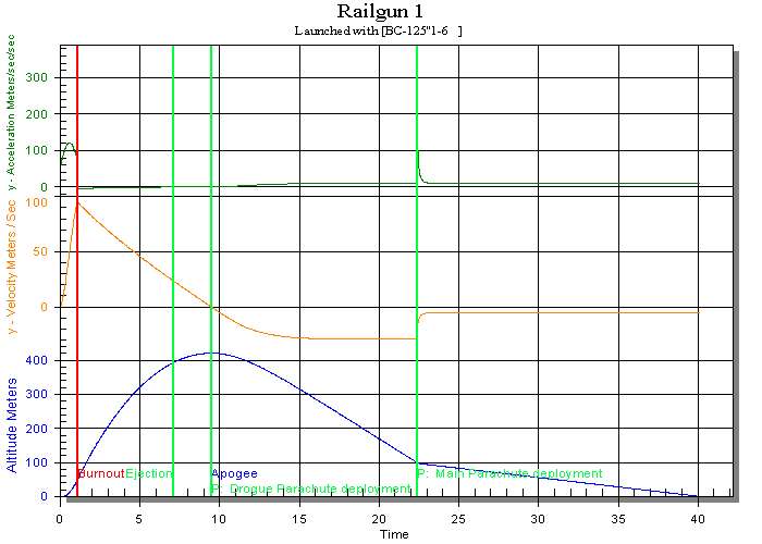

Soooo, jetzt die versprochenen Daten.
Grundlage war die Simulation mit beiden Motoren, Raillänge 2 Meter, minimale Geschwindigeit bei verlassen des Rail: 15m/s.
Seht selbst, als erstes der Stirnröhrenbrenner:
Launch guide data:
Launch guide length: 2000.000 mm
Velocity at launch guide departure: 17.830 m/s
The launch guide was cleared at : 0.270 Seconds
User specified minimum velocity for stable flight: 15.000 m/s
Minimum velocity for stable flight reached at: 1497.233 mm
Max data values:
Maximum acceleration: Vert: 438.800 m/s/s , Horz: 0.048 m/s/s , Magnitude: 438.800 m/s/s
Maximum velocity: Vert: 94.853 m/s , Horz: 0.561 m/s , Magnitude: 94.857 m/s
Maximum range from launch site: 7.847 m
Maximum altitude: 420.642 m
Beitrag 75926 [Alter Beitrag17. Mai 2005 um 18:43]

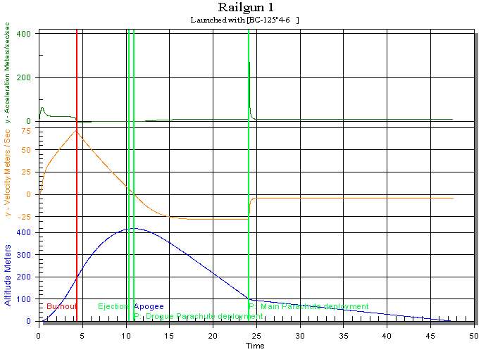

Nun der Stirnbrenner mit Peak:
Launch guide data:
Velocity at launch guide departure: 14.105 m/s
The launch guide was cleared at : 0.411 Seconds
Minimum velocity for stable flight reached at: 2251.348 mm
Max data values:
Maximum acceleration: Vert: 439.780 m/s/s , Horz: 0.139 m/s/s , Magnitude: 439.780 m/s/s
Maximum velocity: Vert: 71.150 m/s , Horz: 1.296 m/s , Magnitude: 71.237 m/s
Maximum range from launch site: 64.414 m
Maximum altitude: 418.052 m

Damit dürfte die Wahl wohl feststehen, der Stirnröhrenbrenner wird die Railgun befeuern. Eine Sorge hätte ich da noch: Die Simulation ergibt fast 440m/s/s als Beschleunigung. 440 G ??? eek! Das kann und will ich nicht glauben. Kann mir das jemand erklären? Interpretiere ich da etwas falsch?

Mhm, also reichen 2m Rail für den Stirn+Peak nicht.
Ich würde also an deiner Stelle den Stirnröhrenbrenner nehmen(aber das machst du ja wahrscheinlich ehwink ), kommt dann auch realistischer.
Wenn du sie irgendwann mal wirklich aus der Rail jagen lassen willst, nimm einen AT H242. DAS dürfte dann wirklich reallistisch seincool

Wenn Du Dir die Kurve ankuckst, ja, die 44 G (~= 440 m/s^2) wirken in dem Moment wo sich der Hauptschirm öffnet...
Beitrag 75976 [Alter Beitrag17. Mai 2005 um 22:18]
der Schirm wird aber bei einer sehr komischen Höhe geöffnet. Kann das sein, das evtl. der Vorschirm etwas zu klein ist? DIe komtm ja fast genauso schnell runter wie hoch.

Aaaaaalsoo: Der Vorschirm wurde in der Simulation so berechnet, das die Sinkrate 20 m/s beträgt. Der Hauptschirm kommt dann in Hundert Meter über Grund.
Soweit zur Theorie. Real ist ein Vorschirm eingebaut der etwa doppelt so groß ist, zur Sicherheit. Das bedeutet, das der Hauptschirm, der Timergesteuert ausgestoßen wird, auch in größerer Höhe kommt. Weiter habe ich gerade nochmal die Daten in der Simulation überprüft, der Vorschirm war nicht mit dem Gewicht des Modelles "mitgewachsen". Ich habe er gerade korrigiert, die Abstiegskurve ist nun deutlich flacher. Der Hauptschirm senkt die Geschwindigkeit dann auf 5 m/s.

Abgesehen von dem Öffnungsschock sieht doch alles gut aus. Ich hab die Mühle mal mit 1300 g leer, 55 mm und cw=0,3 durch wRASP geschickt, komme auf ziemlich gleiche Kurven wie Mike.
