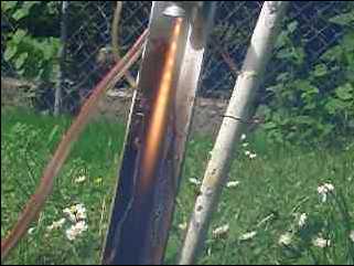

Grade eben habe ich das Epoxy grain getestet, war auf jeden fall besser als Papierwink
hier mal ein screenshot des videos:

Beitrag 77919 [Alter Beitrag17. Juni 2005 um 18:20]
Original geschrieben von hybrid
Boah, goile Flamme!
Versuch mal, die Kamera beim Start mit etwas hellem zu blenden (Spiegel/Taschenlampe/??), so
daß der "richtige" Film hinterher etwas unterbelichtet wird. Vielleicht kann man dann die Flamme
etwas besser erkennen?
Malte
Ein weißer Hintergrund sollte eigentlich schon reichen...Danke für den Hinweis *imhinterkopfnotier*
Felix
Sky´s not the limit! smile

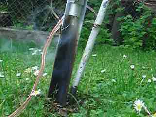

gerade habe ich das Epoxy/wachs grain erneut getestet, wie beschrieben ist der motor beim ersten Test ausgegangen... diesmal hat er gezündet!! die folgenden 3 bilder sind im video DIREK(!) hintereinander!!!
Nr.1

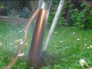

Beitrag 77941 [Alter Beitrag18. Juni 2005 um 10:56]
Auf vollem Schub:

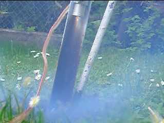

Beitrag 77942 [Alter Beitrag18. Juni 2005 um 10:57]
und ein bild später:
Burnout:

Beitrag 77950 [Alter Beitrag18. Juni 2005 um 12:51]
3 Bilder von Zündung bis Brennschluss???? Das wäre dann ja ne Brenndauer von 3/25s
Irgendwas stimmt da net..confused
Felix
icepic
icepic
Wohnort: Schönaich
Beiträge: 877
Beitrag 77955 [Alter Beitrag18. Juni 2005 um 14:11]
...scheint keine normale Videokamera gewesen zu sein....eher eine Digiknipse mit Moviefunktion
also keine 25 Bilder pro Sekunde !!!!!big grin big grin
