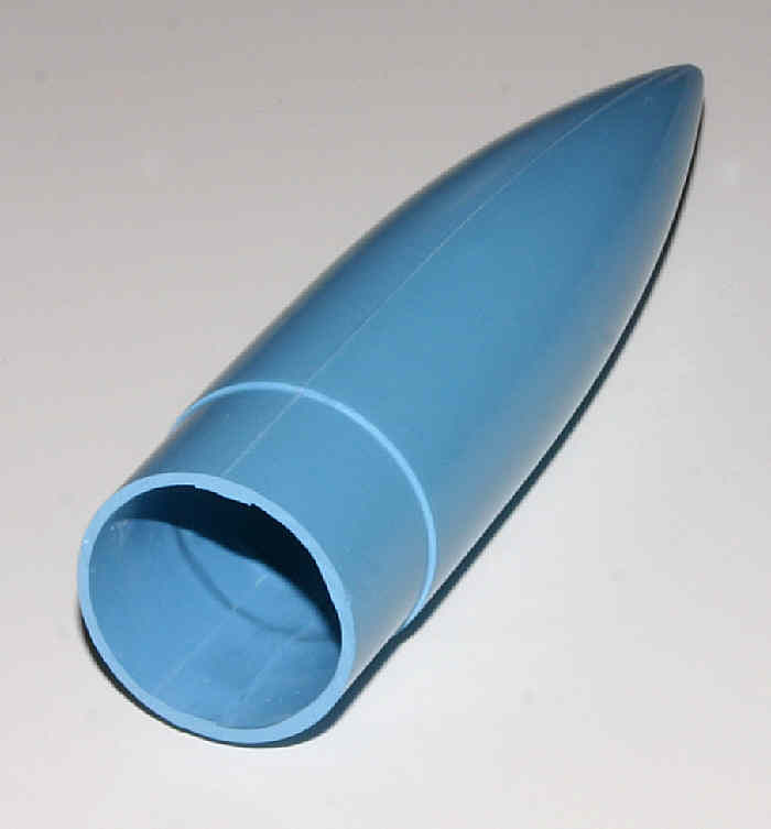

Nachdem ich die ganze Nacht durchgearbeitet habe und einige von euren Vorschlägen, soweit das spontan möglich war, ausprobiert habe, hat sich folgendes Bild ergeben.
@ Christian:
Ich hab so eine Mixtur provisorisch aus Kohlefasern, Aerosil, Baumwollflocken ect. hergestellt und es hat eigentlich sehr gut funktioniert. Ausgangslage war immer eine 2-teilige Form aus Formenharz.
2 Probleme treten auf. Es ist immer noch relativ langwierig. Eine einigermassen gleichmässige Wandstärke zu erreichen ist nicht ganz einfach aber möglich. Man muss die beiden Hälften nach Schliessen der Form mit einem Gewebeband oder ähnlichem verbinden. Alles in allem ein gangbarer Weg, der ein recht gute Spitze bringt. Aber eben doch sehr zeitaufwendig. Alles in allem sicher 45 min. Arbeitszeit. Dazu die ewige Warterei auf das Epoxidharz.
@ Reinhard:
Nur der Innenkern sollte aus Silikon bestehen. Wenn man daran zieht verringert sich sein Querschnitt und er lässt sich abziehen. Bei einem festen Kern käme wohl nur Nylon oder Teflon in Frage. Wie soll dieser Kern hergestellt werden?
Die Idde mit dem eingeklebten Kuppler ist gut und wurde auch schon praktiziert. Hier tritt aber das Problem der Zentrierung auf, da die Spitze selbst nie eine völlig gleichmässige Wandstärke aufweisen wird.
@ Neil:
die Biresin-Methode praktiziere ich schon seit Jahren. Allerdings nicht so extrem wie hier, weil sich das nur für Teile lohnt die regelmässig immer wieder anfallen. Bei dem Bausatzmodell ist das aber ja der Fall.
Erzähl was über deinen Standard..
@ Andreas:
Pet lässt sich doch nicht wirklich zuverlässig kleben. Man muss bedenken, dass es sich beim BC 125 immerhin um gehobene mid-Power handelt. Da muss schon alles sehr stabil sein. Ich lese ehrlich gesagt, bei den WaRas kaum mit. Muss das mal nachholen.
@ Heiko:
das wäre dann das Noris-Yoghurtbecher-Verfahren. Das halte ich in diesem Leistungsbereich nicht mehr für ausreichend.
@ Neil:
du weisst wer so was in kleineren Stückzahlen zu einem vertretbaren Preis individuell nbach Maß anfertigt?? Her mit der Adresse...bounce
Beitrag 73679 [Alter Beitrag21. April 2005 um 23:12]
Ich denke, so ist das eine ganz gute Lösung. Die Spitze wurde mit einem Innenkern aus Silikon direkt in dier GFK-Form gegossen. Das kommt erstaunlich sauber raus. Ich hab weiter nichts dran gemacht., ausser den Verbinder abgedreht.
Ein Leichtgewicht ist sie mit 75 Gramm nicht gerade, aber die Rakete ist mit dem BC 125 eh am Limit was den SP angeht, da schaden ein paar Gramm mehr nicht.
Der ganz große Vorteil ist die kurze "Bauzeit".
Form einwachsen, polieren und mit 2 Zwingen zusammen pressen. Das Harz anrühren und in die Form kippen. Den Innenkern langsam einsenken und ein wenig dran rütteln, damit er sich im Harz zentriert. Das was. nach 30 Minuten entformen und sich über die Spitze freuen. Das ganze dauert kein 10 Minuten.
