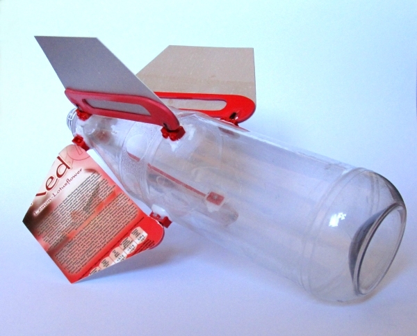

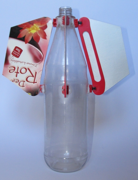

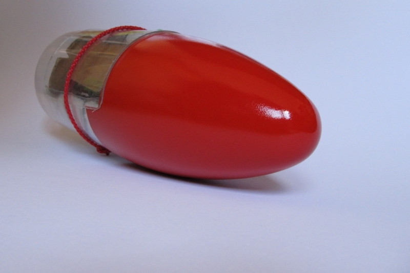

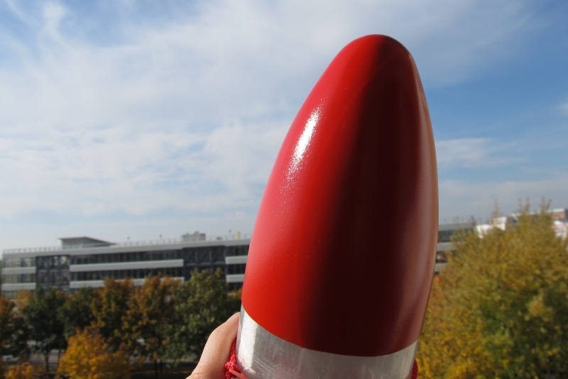

Also eine Dose Spritzspachtel (11€ grrr) ist fast alle und für die beiden anderen Flossen reicht es nicht mehr, dennoch kann ich sagen, dass der 5€ Lack seinen Zweck sehr gut erfüllt. Hier Bilder der neuen Spitze und der neuen (nicht klappbaren) aber steckbaren Flossen. Die roten Legosteine wurden mit dem klasse PUR-Leim von Ponal an der Flasche befestigt und bei sachtem Gebrauch sieht es auch nicht zu unästhetisch aus - hält aber bombenfest.
Die Adapter, bei denen die Legotechnik-"Connectors" verklebt wurden (Epoxydharz), sind wieder aus dem Kunststoff ding Hobbycolor von Guttagliss (5€ 1/4m²). Sehr biegsam (90° und zurück ohne Probleme) ist das Zeug. Die Flossen an sich sind aus dem "RoterTee"-Tetrapak - diese sind stabiler als normale Michlkartons, außerdem hat der Karton drei gleiche Seite und eine Seite mit Lasche (Wer nicht auf Schönheit abzielt brauch nur eine Packung kaufen). Effekte: _ Geile (hoffentlich besser sichtbare) Spitze _ Leichtere Flossen im Gegensatz zu voll Kunststoffflossen _ Abnehmbare Flossen: Keine Beschädigung während Lagerung und weniger Platzbedarf icq 291948476 |

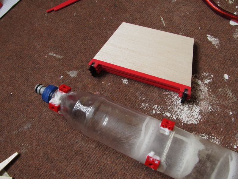

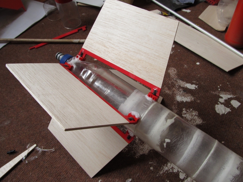

Oje ich konnte nich widerstehen, aber so ein modulares Ding ruft ja förmlich nach experimentieren... für rund 3€ noch 4x100x1000mm Balsaholz mitgenommen. Wiegt nur 31 Gramm wow, hat zudem bei der Dicke noch ne ähnliche Biegsamkeit wie der Tetrapak-Karton.

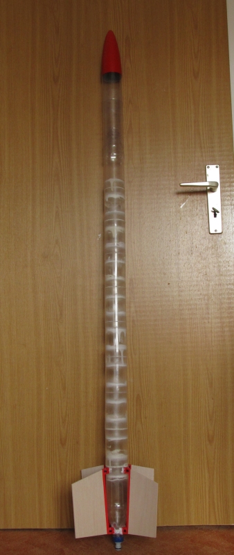

Der Drucktank ist fertig, bisschen über 12bar auf dem Pumpenmanometer angezeigt, Legosteine auf Drucktank erfolgreich aufgeklebt, Flossen fertig gestellt. Spitze geschrumpft und geklebt plus gespachtelt + lackiert.
Fehlen nur noch die zwei Fallschirmmodule, sowie eine Modifizierung der Startrampe für 0,5er Flaschen. Gruß Alex icq 291948476 |

Ja das mit den Flossen wird spannend, wobei ich nicht denke,d ass die Klebenaht sich löst, eher ob das eigentlich sehr biegsame Balsaholz doch wegbricht.

ich meinte, die Maserung des Balsaholzes ist nicht optimal gewählt worden - um 90° drehen wäre besser oder vielleicht noch unten eine zusätzliche Verstärkung anbringen. Grüße Paul |

Aso die Sache. die ist mir auch aufgefallen. Bedingt dadurch, dass ich das Balsaholz nur in 10cmx100cm kaufen konnte, wären bei 90° gedrehten Flossen diese nur 10cm entlang der Klebefläche. Und demnach für die gleiche Flossengröße sehr lang. Man hätte auch noch die Flossen aus zwei Balsateilen zusammenkleben können, sieht aber ohne Spritzspachtelung und Lackierung nicht so toll aus.
![]() Jetzt muss erstmal für ein paar Tage der Boden trocknen, um dann mal die Rakete zu testen. icq 291948476 |
