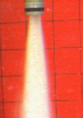

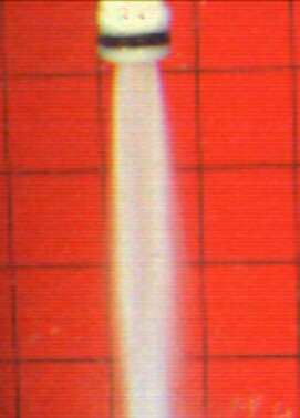

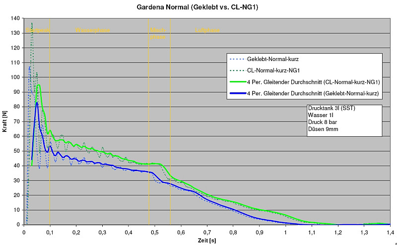

Hallo, es gab zwar einige Hindernisse und etwas länger als gedacht hat es auch gedauert aber nun konnte ich die Schubtests mit einer Druckmessdose erfolgreich abschließen. Wie schon beschrieben auf den Seiten vorher habe ich die verschiedensten Düsen getestet. Zum einen die selbst geklebten Düsen, sowie Hochleistungsdüsen von Batkiter. Hier mal ein Vergleich von einer selbst geklebten Düse und einer optimierten Düse von Batkiter. Zu sehen ist der doch deutlich höhere Anfangsimpuls und die mit mindestens 10N höhere Kraft in der Wasserphase. Und abschließend in der Misch und Wasserphase immer noch ein klarer Unterschied! Die Verluste durch Turbulenzen im Inneren der geklebten Düse führen also zu einem deutlich sichtbaren Schubverlust. Auf den Punkt gebracht, optimierte Düsen bringen einige Meter an Flughöhe der Rakete Da ich erst noch alle Daten der Versuche auswerten muss kommen wohl erst nach und nach eventuell weitere Diagramme Und ja, die oszilierenden Messwerte stammen von der seitlichen Pendelbewegung der Rakete. Hinterher ist man immer schlauer, da hätte ich besser eine seitliche Führung einbauen sollen. Aber mit bischen Mathematik lässt sich das ja ausbügeln  Grüße Scorpion_XIII

Wow, super!
Tolle Test und super dargestellt, ich bin nicht nur vom Ergebnis, sondern auch von deinem Einsatz beeindruckt.

Moin! Sehr aussagekräftiges Diagramm. Man sieht, dass eine strömungsgünstige Düse ganz wesentlich zur Leistungssteigerung beiträgt. Allerdings macht mich eins stutzig: Bei einer strömungsgünstigeren Düse wird ja das Wasser schneller durch die Düse strömen, ergo wird sich der Tank auch schneller leeren. Daher müsste die Schubphase doch auch kürzer sein, oder? Im Diagramm ist sie aber länger!? Gruß Robert
Geändert von robby2001 am 24. September 2008 um 15:21
die Geschwindigkeit kann die gleiche sein. Somit ist der Tank auch gleich schnell leer. Wenn aber der Strahl gerichteter ist, so ist er effektiver weil er genau in die richtige Richtung bläst. Bläst er seitwärts so geht der Winkel mit in den Wirkungsgrad ein.
Beiträge: 1154
Hallo Neil, deine Erklärung deckt sich auch mit den Videoaufnahmen. Der Strahl der optimierten Düse ist deutlich gerichteter und hat weniger Horizontalkomponenten als der Strahl der geklebten Düse. Gruß Scorpion_XIII

du must den Wert noch mal zwei nehmen. Dann kommst du auf einen Wirkungsgrad von knapp über 0,5 was eigentlich sehr schlecht ist.
