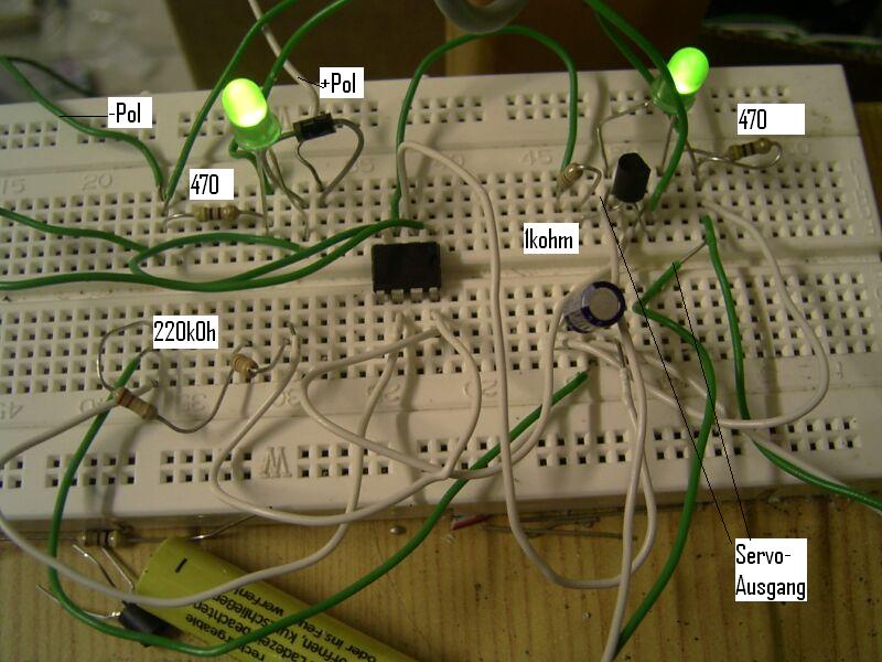

Also hier das Bild
Es ist doch nicht so übersichtlich geworden wie versprochen aber es geht ja weniger um Fehler an der Schaltung zu finden, da sie ja mit LEDs einwandfrei funktioniert.
Ich denk es liegt am Transistor da die Stromstärke vor dem Durchlauf zum Kollektor noch sehr hoch ist.
Am Kollektor selbst ist praktisch keine Stromstärke vorhanden.
Das heißt , dass da irgendein Widerstand zwischen Emitter und Kollektor herrscht.
Jedoch hab ich auf Durchgang getestet und Durchgang wurde angezeigt.Andere Transistoren halfen auch. nicht.
Aber seht selbst:
mfg
David Wagner

Lol, "nicht so übersichtlich", David du bist gut!
Ich meinte damit, ob am Basiseingang des Transistors, bzw. vor dem Widerstand der den Basiseingang vor Überstrom schützt, Spannung anliegt.
Die Freilaufdiode hatte ich bereits im anderen Fallschirmsystem-Thread ausgiebig erklärt und sollte auch hier nicht fehlen.
In der Originalschaltung von ATX-Netzteil.de ist diese ebenfalls vorgesehen, da dort ein Relais angesteuert wird und das Relais ebenso wie ein Motor Spulen hat.
Noch eine Sache: Ist dein Motor entstört? Schalte einmal bitte einen kleinen Kondensator zwischen die beiden Pole des Motors, aber bitte keinen ElKo, sondern einen Scheibenkondensator, Folienkondensator oder Keramikkondensator!
Der NE555 kann gegen so etwas empfindlich reagieren. Verpasse bitte Pin 5 auch noch einen kleinen Kondensator (10nF) gegen Masse.

Ich hab jetzt einfach mal den Servo an die Basis vom Transistor und dem Pluspol nach der Diode angeschlossen und der Servo bekam genügend Strom um den Stift herauszuziehen.
Jetzt wollt ich fragen ob die Schaltung flugtauglich ist ,weil jetzt der NE 555 ziemlich belastet durch den Servo, da er direkt Strom für den Servo liefert und dadurch zerstört werden könnte.

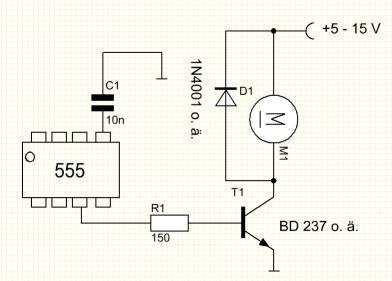

Der NE555 verkraftet nur 200mA am Open-Collector-Ausgang.
Nimm besser einen passenden Transistor, baue ihn richtig ein und verpasse ihm eine Freilaufdiode.
Transistor-Emitter auf Masse, Basis über einen Widerstand auf den NE555 und Kollektor zum Servo.
Zwischen Emitter und Kollektor eine Diode in Sperrichtung (also der schwarze/silberne Streifen muss zum Kollektor zeigen) als Freilaufdiode.

Vielleicht hilft das hier weiter :

Hab alles so gemacht wie Markus es gesagt hat und jetzt funktioniert es einwandfrei.

Als Hinweis für alle, die diesen oder andere Schaltungen mit Motoransteuerung verwenden: Baut eine Freilaufdiode ein und schaltet einen Entstörkondensator parallel zum Motor, am besten direkt am Motor selbst!
