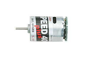

Huch, ist das ein kleines niedliches Motörchen. Schafft der die 185 g Schwungmasse? Aber auch für den findet sich ein Regler.
soll doch die Schwungmasse nur in Schwung HALTEN, nicht BRINGEN, wird schon klappen..
Dino
Beitrag 116550 [Alter Beitrag30. März 2007 um 09:30]
wenn man den Motor über einen Akku betreibt der keinen hohen strom abgeben kann, sollte sich das ganze von alleine regeln. Ich denke aber das man erst den Kreisel extern andreht und dann den Motor beo voller Drehzahl dazu schaltet.

nur der Vollständigkeit halber zeige ich einen E-Motor mit Regler. Gewicht: 88 g. Leerlaufdrehzahl: 16400 min -1. Von der Kraft her meiner Meinung nach ausreichend, die vorgesehene Schwungmasse allein auf Touren zu bringen.

Der Motor könnte den Kreisel evtl. schaffen, aber er ist etwas schwer, finde ich.
Was der Motor von Neil wiegt, weiß ich auch nicht, aber mein "Alterchen", das hier Alle in Rente schicken wollen, wiegt immerhin nur 18grsmile
aber bevor er dann im entscheidenden Moment den Löffel abgibt, und ich dann dran schuld bin......, solls von mir aus ruhig ein Neuer seinsmile
