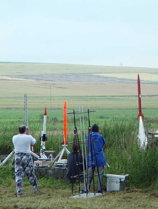

Anbei noch ein paar Fotos vom 13.07.:

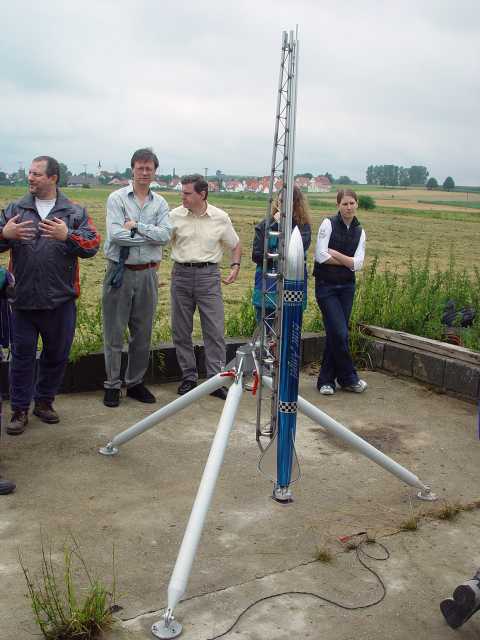

Das Modell von Bernd Johannes:

Beitrag 16579 [Alter Beitrag27. Juli 2002 um 20:41]
Hallo !
Ohne jetzt was Falsches zu sagen, aber wenn ich mir die Bilder der S1F Raketen so ansehe, hätte ich im Vorherein dem Siegermodell so ziehmlich die wenigsten Chancen zugerechnet !
Aber "Wunder gibt es immer wieder ..."
Hat eigentlich jemand eine handfeste Erklärung, warum er ausgerechnet mit dieser Rakete Sieger wurde (außer der spacygen Startrampe) ?

Beitrag 16580 [Alter Beitrag27. Juli 2002 um 21:22]
Hallo Marxi,
das Modell ist federleicht, hat eine gute aerodynamische Form und eine sehr glatte Oberfläche. Außerdem natürlich eine spitzenmäßige Startrampe! Warum sollte es nicht siegen?

Beitrag 16583 [Alter Beitrag27. Juli 2002 um 22:58]
@ Andreas H. :
Wollte damit nur sagen, dass wenn ich in dieser Klasse mitgemacht hätte, ich auf jeden Fall auf ein solches Modell wie das von Thomas Schumb gesetzt hätte (nur 15 cm kürzer), da es mir doch am windschnittigsten (Besten) erschien.
Zum Siegermodell :
Federleicht? Welche Maße hat diese Rakete eigentlich? (oder hab ich wieder was versäumt)
P.S.: Welche Motoren werden in dieser Klasse eigentlich benutzt und waren alle Modelle eigentlich Eigenbauten oder dürfen Gekaufte dort etwa gar nicht geflogen werden ? confused

Beitrag 16585 [Alter Beitrag28. Juli 2002 um 01:39]
Der Mindestdurchmesser eines S1F Modells beträgt 80 mm, die Mindestlänge 1100 mm. Das Gewicht von Udo's Rakete habe ich nicht im Kopf, und bevor ich was falsches poste suche lieber danach.
Die Treibsätze dürfen beliebig bis zu einem Gesamtimpuls von 80 Ns gebündelt werden - natürlich nur in Deutschland zugelassene. Am häufigsten zur Verwendung kamen 3x Held 5000 mit eingeklebten B, C oder ähnlichen Motoren für den Auswurf.
