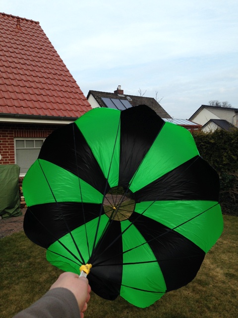

Traritrara, der Schirm ist da!!!!
Hab ich heute vom Zoll abgeholt. 72" Apex Down, geiles Teil.
Zwar nicht rechtzeitig zum ersten Flug, aber für den RJD bin ich jetzt gerüstet.
Jetzt wird lackiert.
Gruß Jan

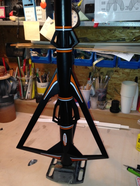

Hi zusammen,

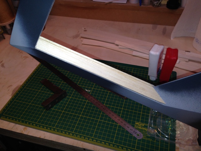

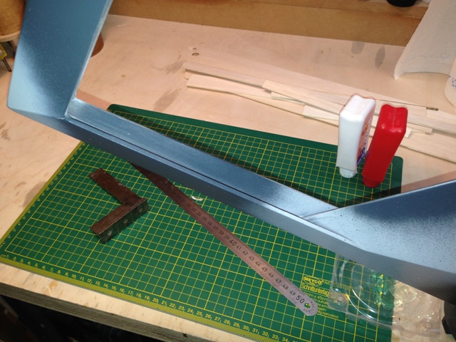

nachdem sich beim Probeflug bewahrheitet hat was sich vorher angedeutet hat, nämlich das durch den enormen Luftwiderstand von der kalkulierten Höhe eines Motors nur etwa 60% übrig bleiben, bietet es sich an, noch an der Aerodynamik zu feilen.
Am naheliegendsten sind die offenen Kanten an den Unterteilen der großen Flossen.
Sieht auch ziemlich unfertig aus.
Die werden noch eine Abdeckung aus zwei winkligen Leisten bekommen, um überhaupt von soetwas wie Aerodynamik reden zu können.
Wie im Bild werden das 3mm Balsaholzleisten im 90° Winkel werden. Dahinter sitzt eine 5mmx5mm Leiste.
Für die Oberflächengüte gibts noch 2x 80er Glas, das sollte reichen.
War son Einfall vorhin. Lack gibts dann eben später.
Gruß Jan

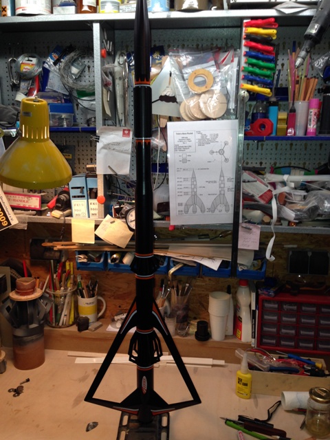

Hi zusammen,
die Abdeckungen für die drei offenen Flossen härten gerade aus, hab mich zwischenzeitlich mit dem Estes Bausatz beschäftigt. Schwarz war er schon, jetzt hat er Decals bekommen, was ein Gefummel.
Macht das Ganze schnittiger. An der Großen isses dann eben grün. Knallgrün. Allerdings sind am Unterteil noch grobe Arbeiten zu erledigen.
Gruß Jan

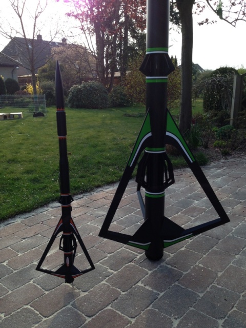

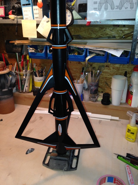

Hi zusammen,
nachdem jetzt alles wieder ganz ist, kann ich endlich weitermachen.... will heißen, ich kann meinen Finger wieder benutzen, und ich hab mich an die Beseitigung des kleinen Schadens von der etwas unsanften Landung der BSV nach ihrem Probeflug gemacht.

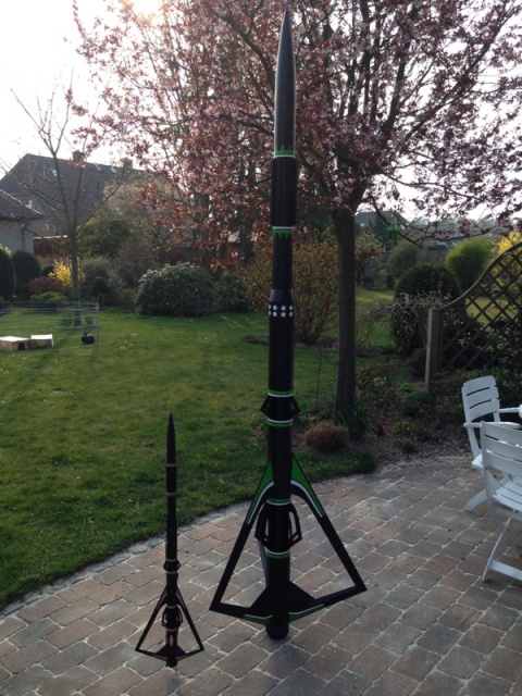

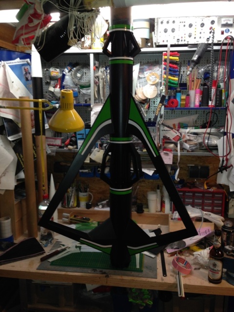

Ober- und Unterteil haben die vorgesehene schwarze Farbe bekommen und in einer stillen Stunde hab ich mit den Decals angefangen.
So sieht der Original Estes Bausatz aus,
und so das Upscale. Geht schon deutlich schwieriger auf den Arbeitstisch....
Im direkten Vergleich sieht das jetzt so aus.
Da fehlen allerdings noch ein ganzer Haufen weiße Punkte.
Ach und zwischendurch ist auch der Schirm gekommen.
Ein fast zwei Meter Monster.
Prinzipiell hab ich damit alles zusammen und wenn alle weißen Punkte sitzen, gibts noch Klarlack und dann ist auch schon irgendwann RJD.......
