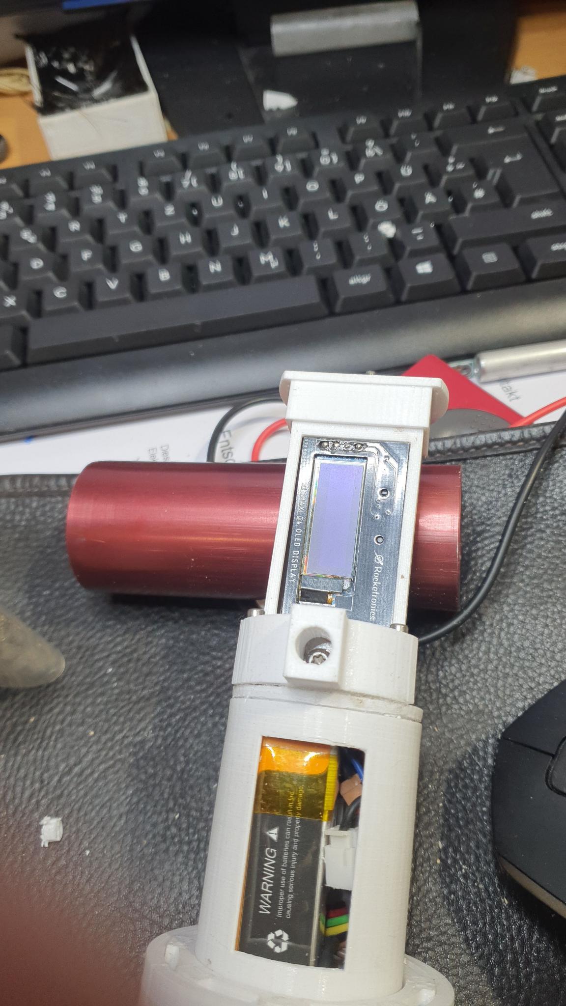

Die Elektronik kann jetzt per Schraubschalter aktiviert werden

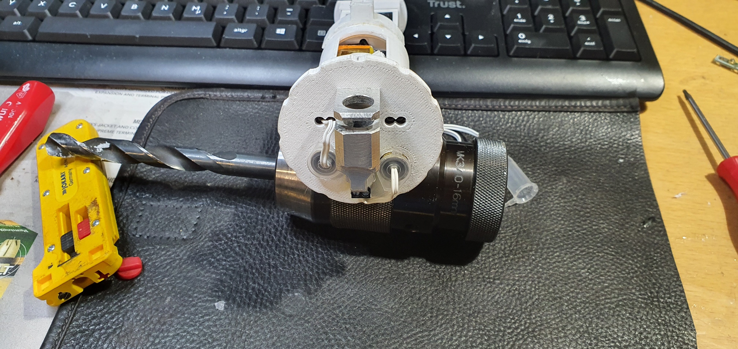

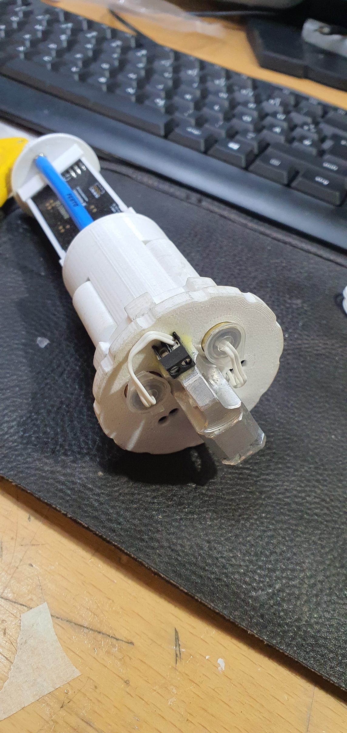

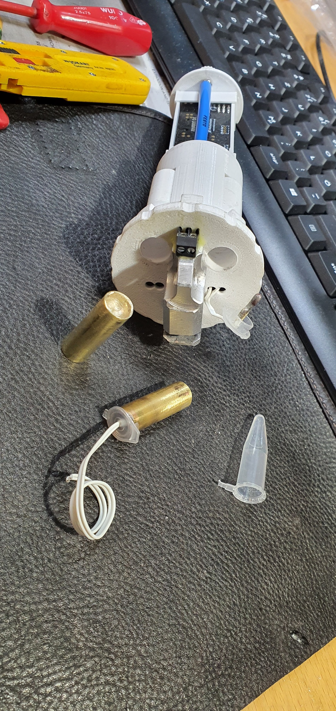

SP Behälter, die Kappen von Zentrifugenröhrchen passen da genau rein

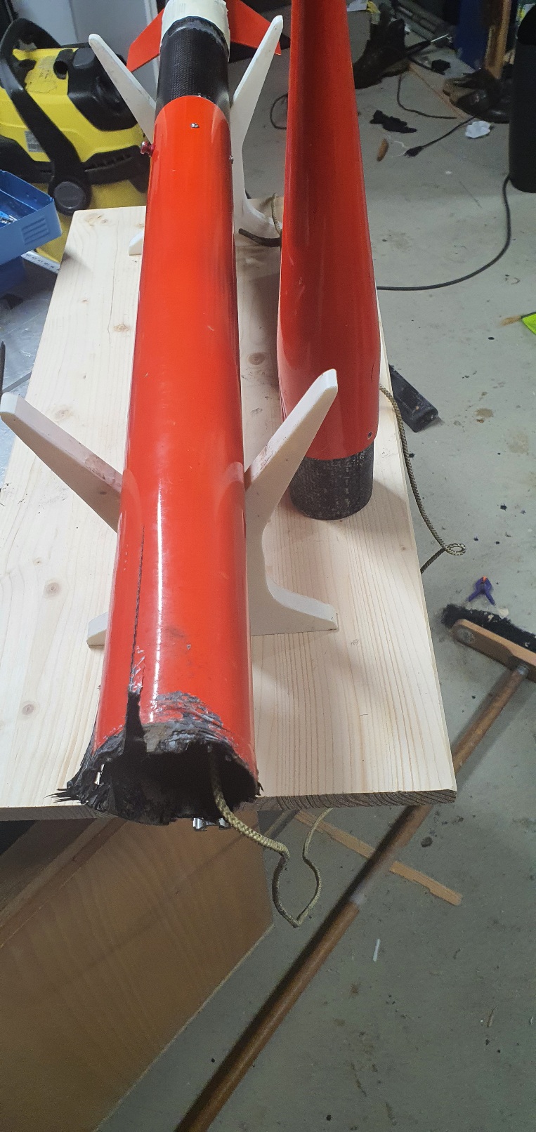

Heute in Zülpich
Beiträge: 3039
Beitrag 7660643 [Alter Beitrag11. Oktober 2025 um 21:28]
Beiträge: 3039
Beitrag 7660644 [Alter Beitrag11. Oktober 2025 um 21:30]

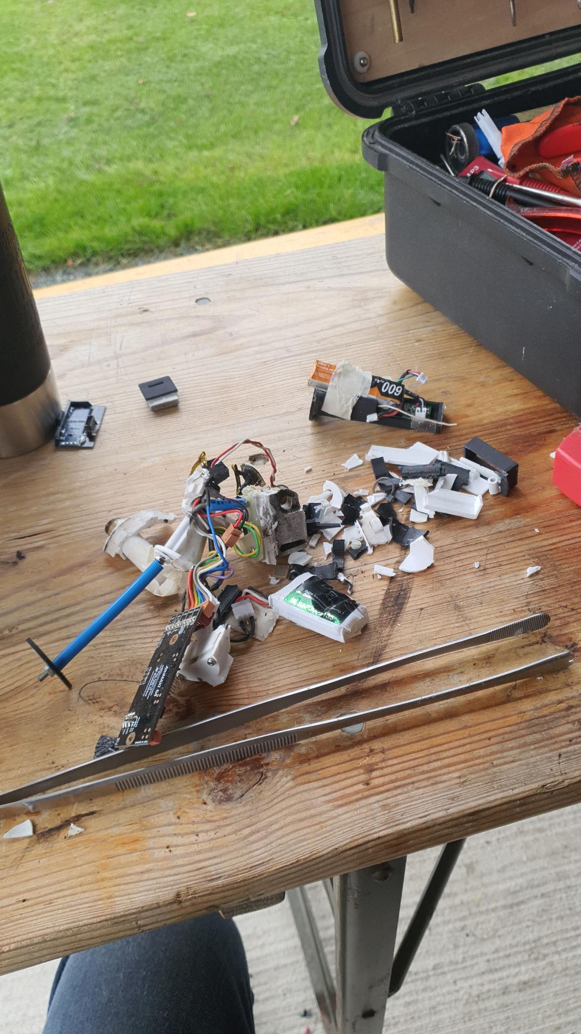

Wo war noch mal die Kupplerform?roll eyes (sarcastic)
eine sehr unsanfte Landung.
Die Elektronik läuft noch.

Schade, zumindest hast du ein cooles Startfoto und kannst die Elektronik neu verbauen da sie noch läuft.

Autsch...eek!
Konntest du wenigstens die Fehlerursache ermitteln ?
Beiträge: 3039
Beitrag 7660674 [Alter Beitrag16. Oktober 2025 um 09:22]
Der Fehler lag bei mir.
Die Ebay hatte relativ lange Ladungsröhrchen.
Ich kippe das SP in der Regel in das Röhrchen, setzte den Anzünder auf die Pulversäule und schütte dann Gries in den verbleibenden Freiraum. Das funktioniert top.
Wenn man beim Preppen Zuviel Quatscht und den Gries vergisst, dann öffnet der Sn0 das Röhrchen und pustet das meist Pulver unverbrannt ins Model. Das ist der Fehler gewesen.
Das Modell ist schon fast repariert. Die Elektronik wird gerade einer Revision unterzogen
