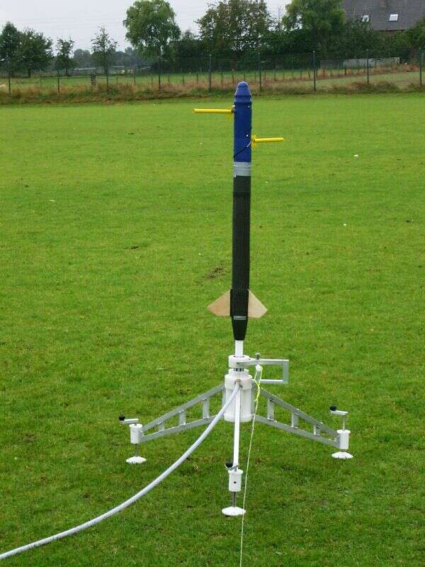

ein kleiner Kohlefaserdrucktank, ist dieses Wochenende geflogen.
Saubere Arbeit, super leicht und hat dem Druck ohne Probleme standgehalten.
Das Flugbild ist spitze, fuscchhhh und weg big grin
Provisorisch hatte Robert ein anderes Fallschirmmodul benutzt, klappte alles prima und landete weich am Fallschirm smile
Ich bin gespannt wie es bei euch weitergeht. So eine Optik des Tankes ist schon was wink

Beitrag 129503 [Alter Beitrag30. September 2007 um 19:49]
schöne Fotos Stephan, danke!

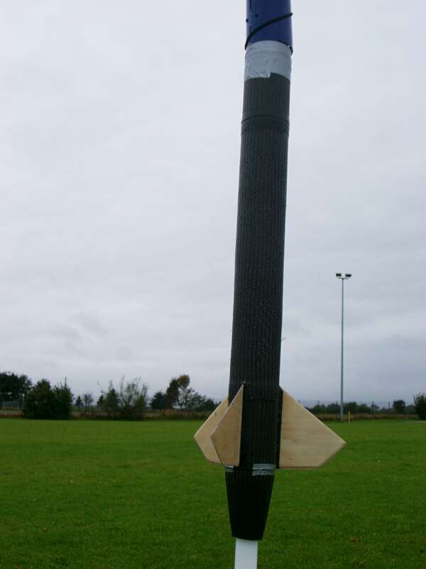

Die abgebildete Rakete wurde aus dem 3l Kohlefasertank gemacht den Andy zuvor schon auf 19bar getestet hatte.
Die Flossen wurden "Durch-die-Wand" befestigt, und außen noch mit einer "fetten" Klebenaht aus epoxid harz und Kohlefaser flocken ("selfmade" aus dem Küchen zerheckslerfg ) befestigt, beinhart !
Das fallschirmmodul von mir war leider noch nicht so ganz flugtauglich, weswegen ich mir eins von Bäckchen geborgt habe, danke nochmal !
Erstflug war dann erstmal sicherheitshalber auf 12bar und 15mm Düse von Claus, Flughöhe war wohl irgendwas zwischen 100-150m, leider ohne Launchtubefrown ...
Ein kleines "schmankerl" war noch der voll Carbon Heckkonus.
Der Flug war wirklich schön, Fallschirm wurde schön am Gipfelpunkt ausgeworfen, öffnete sich aber erst ziiiemlich spät eek!, war dank Kreuzfallschirm aber kein Problem.

Ich habe nochmal eine Frage zu deinem Kohlefasertank.
Welche Gewebeart hast du genomme? Habe grade mit einem telefoniert und er meint, dass eine 45° anordnung das beste für einen Drucktank( Zylinder) wäre. Deiner hatte aber eine 90° anordnung oder?

Hi Dennis,
der Tank wurde mit einem Kohlefaserschlauch laminiert, also kein drüber gewickeltes Gewebe.
Der Schlauch lässt sich auf verschiedene Durchmesser anpassen, bei den ca. 65mm Durchmesser der Flasche ergibt das einen Faserwinkel von etwas über den idealen 45°...
Der Kohlefaserschlauch ist einfach zu verarbeiten, nicht alzu teuer, lässt sich komplett aus einem stück drüber laminieren und hatt einen günstigen faserwinkel... smile
Bei R&G findest du noch mehr infos zum Schlauch !
Welche Gewebe stärke willst du verwenden, warscheinlich irgendwas zwischen 160 und 200g/cm², oder ?
