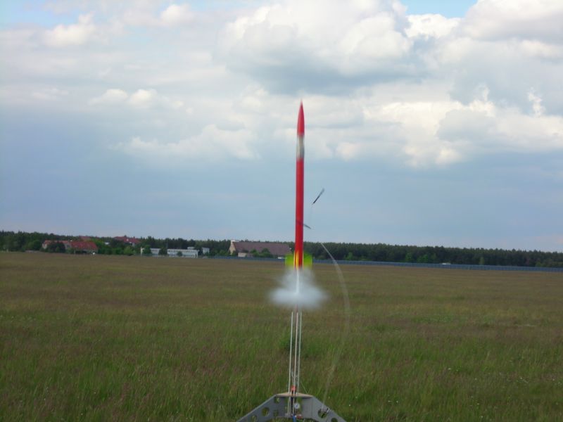

Original geschrieben von Stefan Meyer
Fotos müssten Robby und Simon beitragen können.
Genaufg
Hier der Start
127m!king
Mfg Simon

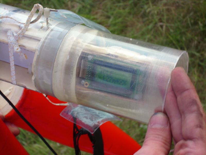

Hallo, hier also erstmal die techn. Daten:
Aufbau aus 1-l-Sprite-Flaschen in SST mit einer Lage 50er Glas laminiert.
Flossen aus Plexiglas mit LiSa-Effekt ttW befestigt.
Bergungssystem: 2x Tomy-Timer
Länge/Höhe: 152 cm
Durchmesser: 8 cm
Leergewicht: 600 g
Gesamtvolumen: 4,4 Liter, Befüllung max. 1,5 Liter
Der Rekordflug erfolgte mit "lediglich" 11,5 bar (!) und 1,5 Liter Wasser,
aber mit LAUNCHTUBE (ca. 1m)
und verlängerter 16mm-Düse von Batkiter(=optimierte Gardena-Profi).
Außerdem flog ein SALT-LCD inkl. 9 V-Blockbatterie mit.
Wie man sieht ist die Rakete gewichtsmäßig noch lange nicht optimiert.
Und auch aerodynamisch ist noch einiges machbar, deshalb auch meine Aussage:
"da ist noch Luft nach oben"
Leider hat sich beim 2. Start (auf 13 bar) eine Leine des Triggerstabs an einer Flosse verfangen,
wodurch diese abgebrochen ist, die Rakete die Launchtube a) aus der Rampe gerissen
und b) verbogen hat und die Rakete ziemlich unruhig (schwänzelnd) in den Himmel gestartet ist
(2. Flug wieder auf 127 m, grr).
Und der dritte Start führte dann zum "gelben Sack" (Rakete bei ca. 12 bar undicht), aber das ist ein anderes Thema.
Freundliche Grüße Stefan

Allerdings muss zu dem Leergewicht der Rakete noch 100 g für das komplette SALT-Modul dazu addiert werden.
