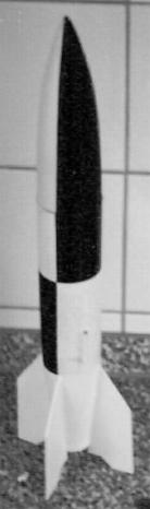

Beitrag 22102 [Alter Beitrag16. November 2002 um 17:59]
Na, wie ist sie bis jetzt???
Ist zwar noch nicht fertig, aber einen Blick wert ( finde ich )eek!
@ Rainer:
Sorry für den
angry
War nur etwas erregt fg
Bis dene
Philipptinysmile
PS: Weitere Bilder folgen
