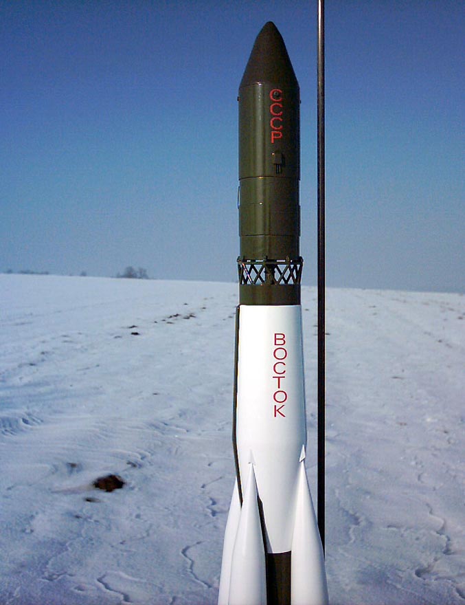

ein paar Details...

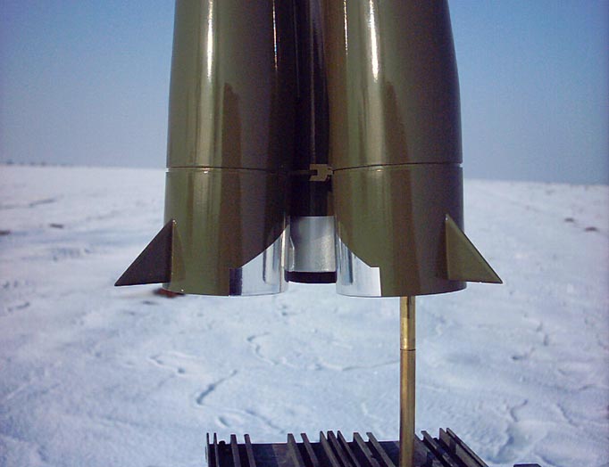

Und noch die Heckansicht.

Herrlich! Einfach Wunderschön.
Deine fertige Voskok ist gleich wieder Motivation fürs weiterbauen.
Ist das metallfarbene unten lackiert oder Folie?

Mann Eberhard,
sauber, sauber! Ein Glanzstück! Einfach perfekt!
Gratulation von mir zu dem edlen Teil. Das Finish machts eben. So makellos kriege ich es nie und nimmer hin.
Einen geraden Flug und eine sanfte Landung wünsche ich.
Juerg

Beitrag 26598 [Alter Beitrag23. Februar 2003 um 23:57]
Fotos lügen ja bekanntlich immer ein wenig, nicht aber in diesem Falle! Ich hatte das Vergnügen das Modell mit den Fingern "anschauen" zu dürfen, TOP!
Gratulation Eberhard!
Einen kleinen Tip noch auf den Weg: Mach Dir eine Checkliste für die Startvorbereitungen!
Jürg

Beitrag 26635 [Alter Beitrag24. Februar 2003 um 21:45]
Danke für die Blumen!
Die Lackierung hat, wie schon gesagt, Horst in seiner Profiwerkstatt bewerkstelligt!
Den unteren Teil des zentralen Körperrohres habe ich mit Crom-Spray lackiert, die "Edelstahl-Teile" der Booster sind aus selbstklebender Crom-Mylar-Folie.
@Jürg: die Checkliste ist am entstehen. Danke nochmals für Eure "Bag-Vorschläge". Er ist mittlerweile fertig.
Da die Ausstossladungen von oben kommen, werde ich wohl den Pilot mit einem dünneren Zwirn an der Spitze befestigen müssen, damit er sicher ausgestossen wird. Ist das so praktikabel?
Viele Grüsse
Eberhard

Beitrag 26687 [Alter Beitrag26. Februar 2003 um 13:24]
... besser wäre ein mini-Deployment bag welchen Du an der Spitze befestigt und in welchen Du den Hilfsschirm lose packst. Das hätte damals auch an der grossen Ariane geholfen...

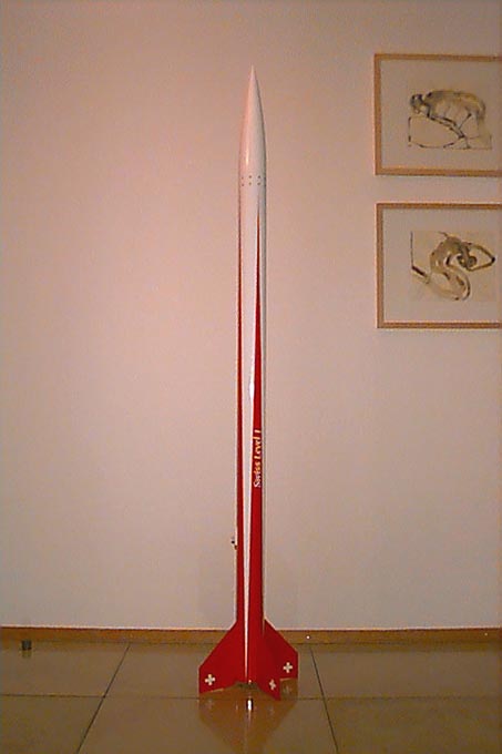

Hier ein "Schnellschuss" meiner soeben fertigstellten Tomawak.
Die Roc ist zur L1-Zertifizierung (H242T) in Kaltbrunn gedacht, damit ich anschliessend und ohne Stress die Vostok vorbereiten und starten kann.
Der Erstflug findet voraussichtlich schon morgen in Wertingen auf einem BC125 "Kurzbrenner" statt.
Ein paar Daten:
Länge: 1,80 Meter, 76mm
Durchmesser: 76 mm
Gewicht ohne Schirm 1,7 kg
Elektronik: 2x DentaMag Plus
Viele Grüsse
Eberhard

Beitrag 26918 [Alter Beitrag07. März 2003 um 12:05]
Mensch Eberhard !
Wo hast du denn die hergezaubert ??
Wirklich wunderschöne Modelle !! smile
Aber heißt die Schöne über mir big grin (oberhalb meines Posts *lol*) wirklich Tomawak ? Ich kenn nur ne Tomahawk, aber die säh ja anders aus...
Oder gibt`s die in Groß ??
Oh, da muss ich noch 2 Fragen loswerden:
Wo hast du denn diese saubere Spitze her und
(Vorsicht Halbwissen: Wieso gehst du solch ein Risiko ein und fliegst sie gleich auf einem T beim Cert. Flug ?
Wär der H123W (ich glaub`, der wär sogar im gleichen Casing) nicht auch geeignet ?
Der H242T ist schon ein richtiger "Donnerer"...
Aber ich muss schon sagen: Sauber, Sauber !!
