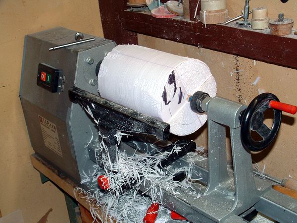

Hiho, mein freund hat ne drehbank im keller stehn ... da haben wir die langsamste drehgeschwindigkeit eingestellt und dann versucht styrodur damit zu einer spitze zu schleifen ... ist ziehmlich in die hose gegangen, weil man das styrodur nicht richtig einspannen konnte. Also hab ich die ganze spitzt mit der hand geschliffen .... (wir hatten nur feines schleifpaper => 60min schleifarbeit) jetzt ist sie etwas schepp aber für die erste geht es... gleich noch mit eboxyd eingeschmiert und das ist auch schön geworden.. am WE machen wir noch ne schicht druff und dann wird das was

ich glaube das styrodur spannt man am besten auf einen holzstab und dann kann man das in die drehmaschine packen! guck mal auf dem bild von Rolli

Ganz genau so (wie Rolli) kann man`s bspw. machen ... bei ner Drechselbank gibt`s da verschiedene Möglichkeiten, das Werkstück einspannen zu können. Bei holz funzt zum Beispiel eine Planscheibe (Scheibe mit Löchern, wodurch man Schreiben setzen kann) sehr gut, kann es aber ebenso zwischen einem Kreuz, oder einem Spitzenaufsatz (gibt Fachwörter dafür, die mir momentan nicht einfallen... ![tinysmile](images/smilies/cwm.gif) ) einspannen. Seehr Wichtig mein Drechseln !! Fast das A und O dabei... verwendet man beim Styrodur einen solchen Kreuzaufsatz, darf die Spitze erst herabgenommen werden, wenn sie komplett fertig ist. Ansonsten kriegt man sie bei Styrodur (,wenn man jetzt z.B. feststellt, dass sie ne Brise *lol* zu groß ist) nie wieder so eingespannt, wie sie war und hat resultierend in der Regeln keinen Rundlauf mehr der Spitze, es sei denn man hat das Glück zum Freund *lol* Viele Grüße und nen guten Rutsch euch allen, Marxi - ab zur näxten Bohle..

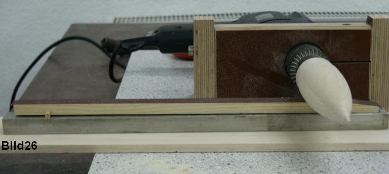

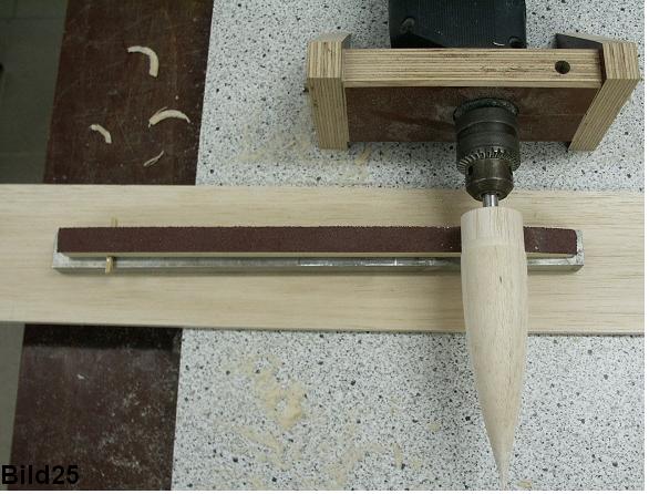

wie das funktioniert mit der Schleifleiste (siehe Bild25) und vielleicht noch deutlicher (siehe Bild26)Folgende Datei wurde angehängt:

jetzt muß es klapen (sieheBild26)Folgende Datei wurde angehängt:

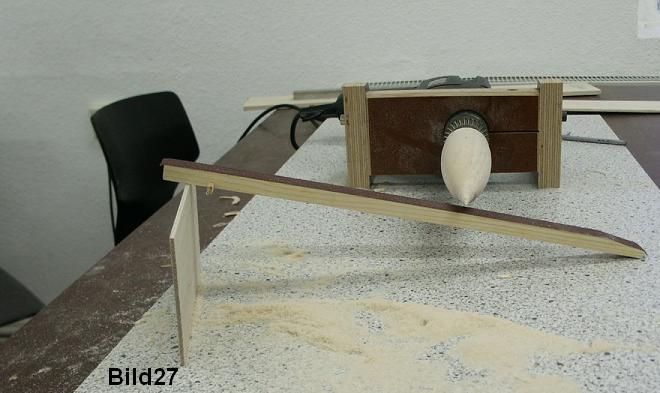

und so wird die "ogive" Form geschliffen. Die rechte Seite der Leiste )Siehe Bild27) wird mit der linke Hand auf die Grundplatte fest gedrückt. Mit der rechte Hand versucht man die Leiste in einem Halbkreis zu führen( und zurück), bis wir die gewünschte Form erreicht haben. Die letzten paar Zehntell werden dann mit der Schleifleiste (Körnung 240) weggeschliffen. Paul Folgende Datei wurde angehängt:

Hi all, @Paul, mit der Bilddokumentation zur Herstellung von Spitzen hast du eine sensationelle Methode dargestellt, welche in ihrer genialen Einfachheit nicht zu schlagen ist. Leicht nachvollziebar und außerdem ohne große Aufwendungen von Wekzeugen! Ganz großes Kompliment Bisher habe ich auch nur Styrodurscheiben auf einen Holzstab "aufgefädelt" und abgedrechselt, wie es Tom schon öfter dargestellt hat. Nun laß ich den Satz von dir, dass es auch mit längs verklebten Styrodurstücken möglich ist. Das mußte ich natürlich gleich ausprobieren. Folgende Datei wurde angehängt:
