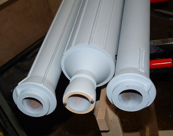

Heute habe ich ein klein wenig weitergebastelt. Kleinigkeiten, welche aber trotzdem Zeitraubend sind. Endlich sind auch an der Hauptdüsenhalterung Gewindestücke eingeklebt, welche ich vorher vergessen hatte. Des weiteren ist die Spitze von innen mit einem Aludeckel dicht gemacht. (Verschraubt) Jetzt können im Innern der Spitze die verschiedensten Gewichte ausgewechselt werden.
Des weiteren sind die Booster mit ein paar Aufbauten versehen, gespachtelt und geschliffen worden.
Alles zwei Mal machen kostet eben Zeit.

Jetzt sind alle Teile so gut wie endgeschliffen und das erste Mal spritzgespachtelt. Hier das Heck. Es fehlen da noch so einige Scaleteile wie die kugleförmigen O²-Tanks etc. Habe noch nichts passendes Leichtes gefunden.

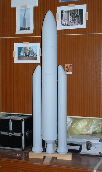

So, erst einmal fertig. Weitere Zeit zum scalen werde ich vorerst nicht investieren.
Theoretisch ist die Ariane V fertig für einen Probestart. Danach werde ich sie mit dem richtigen Outfit ausstatten. ruhe

eek! Man, die sieht ja jetzt schon saugut aus! Ich bin echt auf Probeflüge etc. gespannt! smile

sieht schon stark aus. Mich störts ein bischen, dass man die Klappe sehen kann, da kannst du dann aber auch ein Logo mit Rahmung drauflackieren, dann fällts nicht auf. Bei den russischen Raketen könnte man sich ja eine nette Werbung ausdenken, aber die Europäer habe das ja nicht nötig.
Passen für die "O2-Behälter" eigentlich Tischtennisbälle? Ich hab die Dinger halbiert, für meine Tim-und-Struppi-Rakete. Im Bastelbedarf gibts auch Syropor-Kugel in diversen Größen, vielleicht ist da auch was passendes dabei.

Hat vielleicht jemand einen zusammenklappbaren Windkanal für mich???

Im Ernst, die Aerodynamik solltest Du nochmal überdenken!
Die beiden Booster kannst Du in erster Näherung schlicht vergessen, die kritische Stabilisierungsebene ist diejenige in welcher die Booster liegen, also nichts zur Stabilisierung beitragen.
Ohne Flossen kriegst Du das Ding kaum genügend stabil, schon gar nicht für Cluster!
Ich würde an Deiner Stelle der Hauptrakete vier Polycarbonat Flossen von etwa 4mm Stärke verpassen und diese so dimensionieren, dass Du 2 Kaliber Stabilität hast.

tolle Idee der mobile Windkanal smile Um es vorweg zu nehmen, die Ariane bekommt ein paar "Hilfsflügel"!!!
Tja, ich habe heute fast zwei Stunden vor dem Modell gesessen, mit Gewichten herumgespielt, meinen errechneten CP eingetragen, Fallschirme eingeladen, Motorgewicht hineingesteckt, nochmal gut zugeredet smile
ausgewogen und bin leider zu dem Ergebnis gekommen, dass es ohne Flügel nicht gehen wird.
Ich muß sozusagen meinen Plan Ariane V - Totalscalemodell aufgeben. Nicht nur, weil mich die gemessenen Werte, also die Zahlen überzeugt haben, sondern auch um des Risikos beim Erstflug - es wäre womöglich dann der einzigste. Die aerodynamischen Gesetze kann man eben nicht überlisten oder gar erzwingen! Selbstverständlich werde ich mir noch etwas ausdenken, um die Flügel (an- und abmontierbar) zu gestalten um somit dem Modell die Chance zu geben auf dem Regal wenigstens "scale" zu sein.
Bin zwar etwas entäuscht aber cool und realistisch genug um einzusehen, dass es so nicht geht!
