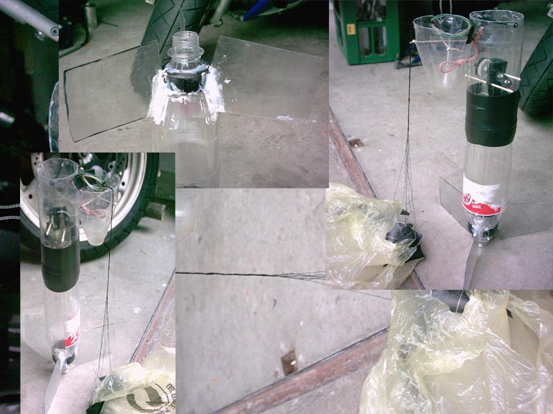

hallo, jetzt hab ich mir eine digicam ausgeliehen und stell jetzt mal meinen noch nicht fertigen auswurf rein(sorry wegen qualität)

die is schon mal geflogen und der fallschirm hat sich auch geöffnet

also, das eingebaute ding empfehle ich nicht, es ist schwer und unnötig kompliziert, außerdem stümperhaft montiert,

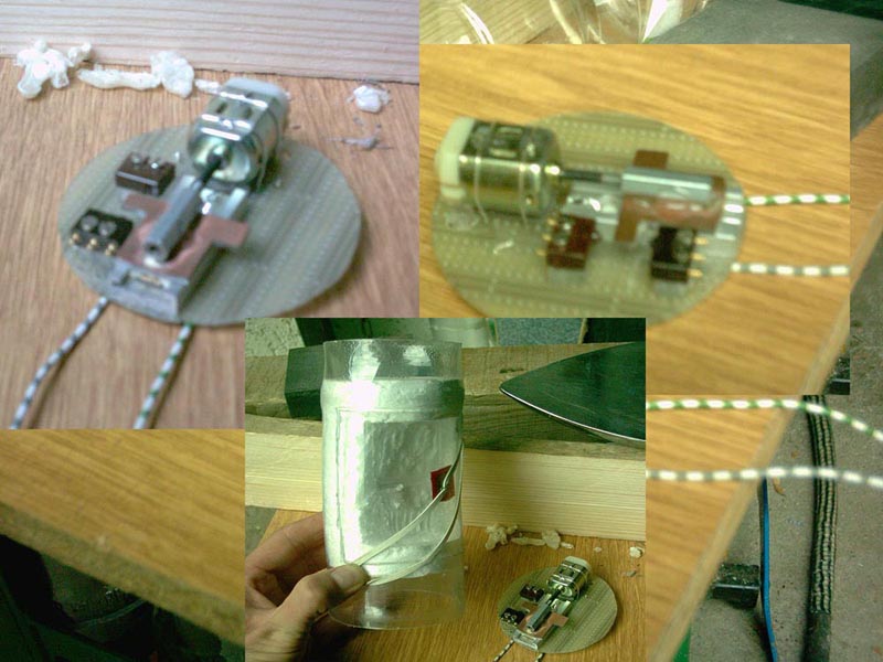

das andere (obere bilder) funktioniert so:
wenn die schubphase zu ende ist wird ein kleines metallkügelchen gegen zwei kontakte gedrückt(trägheit) das sorgt dafür, das ein thyrister strom über den motor fließen lässt(über einen IC ist noch eine zeitverzögerung zwischengeschaltet,einstellbar über einen trimmpoti).
an der welle des motors ist eine schraube(ohne kopf) und die befördert dann eine gewindehüllse , die auf einer schiene gelagert ist, nach innen, in die rakete. dadurchrutscht der gummi von dem zapfen, der (bald) dort befestigt ist wo auf dem bild mein finger ist.
dann macht es schnalz und der gummi haut sich mitsamt dem türchen weg, so das der fallschirm rausgedrückt werden kann.
