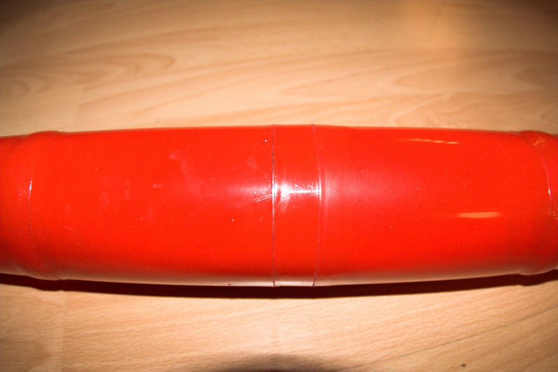

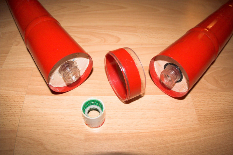

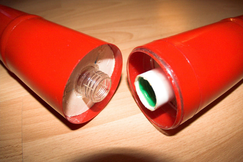

Mit den extensions ist das eigentlich ganz einfach.
Meine Drucktanks bekommen immer an beiden Seiten ein Zylinderstück und einen Distanzring
aufgeschoben. Der Hohlraum wird dann mit Bauschaum verfüllt.
Für die Verbindung zweier Tanks benötigt man dann einfach noch eine Robinson-Kupplung von
Flaschenhalsgewinde auf Flaschenhalsgewinde. Die hab ich mir selbst gebaut indem ich einfach zwei
Deckel in ein Kunststoffrohr geklebt habe.
Ausserdem braucht man noch ein Distanzstück.
...Kupplung und Distanzstück an einem Tank montieren...
...und dann einfach beide Tanks gegeneinander verschrauben.
Es ist dabei darauf zu achten, dass das Distanzstück so lang ist, dass die Kraft sowohl auf der Dichtung
in der Kupplung als auch auf den Rändern des Distanzstückes liegt.

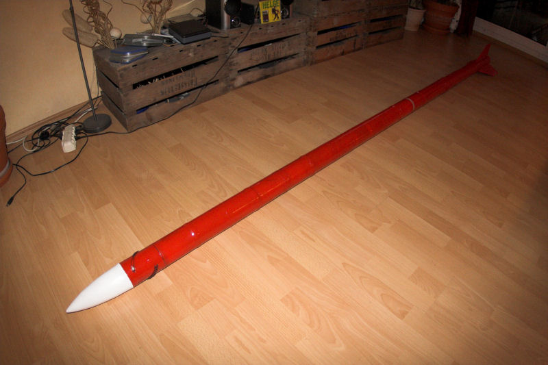

Hier hab ich mal so ein "langes Elend" zusammengeschraubt:
Da stecken jetzt die main und die beiden extensions drin. Insgesamt ergibt das dann 11,5 Liter Volumen
bei knapp 3 Metern Länge.
Ob das noch Sinn macht?
Eine schöne Sache ist auf jeden Fall, dass ich jetzt so eine Art Baukastensystem habe, mit dem ich viele
verschiedene Raketengrößen zusammenstecken kann.
Den Baukasten will ich sogar noch erweitern. Da soll noch ein crushing sleeve und eine Oberstufe
aus 0,5er Flaschen für gebaut werden.
Nutzlastspitzen und zusätzliche Flossensektionen kann ich mir auch vorstellen.
