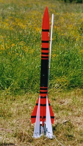

Tach,
Also erstmal Dankeschön für das ganze Lob und so. Freut mich echt. ![]() Also hier ein paar Daten: Düsendurchmesser: 10,2mm (Standard-Gardena aufgebohrt) 10mm-Startrohr, 65cm lang. (Das wird ins Gardena reingesteckt). Startdruck 8bar+1,5l Wasser, bei 5,6l Gesamtvolumen. Gewicht vor dem Jungfernflug mit allem Drum und Dran waren 790g. Die Rakete ist aus 1,5l-Fantaflaschen, und ca 1,45m groß. Das Bergungssystem ist das, das ich auf meiner Homepage beschreibe. Ich denk, das sind genug Daten. Das Finisch ist übrigens nicht so perfekt, aber egal. Die Rakete ist inzwischen repariert und wieder startklar. Das mit dem Knall und dem Zerstäuben hätte ich genauso erklärt. Der erste Knall entsteht dann, wenn die Rakete das Startrohr verlässt, also nicht sofort beim zünden. Startbilder wird's auch noch geben - müssen aber erst entwickelt&eingescannt werden. Gruß bastler |

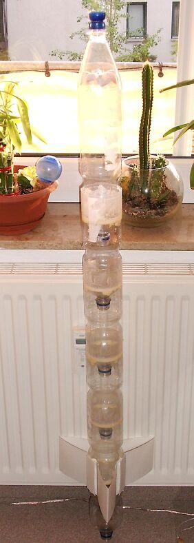

Ok hier ist meine Rakete mfür Explore Physiks ( eigentlich das gleiche wie freestyle heißt bloß anders).
Ja sie ist von rocket abgeguckt sorry aber wir sind keine konkurenten. Sie hatr ein volumen von 5,5 litern und wiegt ca 15o g . Der Simulator sagt irgendwas von 120 metern aber das bezweifle ich doch sehr stark. Basti Folgende Datei wurde angehängt: |

Servus!
@Das Hichi: Warum hast du die Hälse der Flaschen nicht abgeschnitten? Dadurch hättest du sicher noch ein ganzes Stück an Gewicht eingespart, die sind schließlich eines der schwersten Teile an der Flasche. Oder fehlt denen dann die Stabilität? Gruß, Andreas "Es ist besser nichts zu tun, als mit aller Mühe nichts schaffen!" (chin. Sprichwort) |

Beitrag 77595
sorry war leider nicht möglich die flaschen wären sonst eingeknickt.

Beitrag 77911
![]() Zitat: du hättest doch eigentlich ca. 2cm der flasche oben abschneiden können. da wäre warscheinlich nichts eingeknickt und du hättest schon einiges weiniger gewicht. ich mein, der wettbewerb ist für dich eh gelaufen, aber vielleicht als tipp fürs nächste mal. ![]() severin |

, 5,5l vs. 150g
Ich weiss dein Wettbewerb ist vorbei, aber der Neugierde halber...
Ich finde 150g sind schon sau wenig bei einem Volumen von 5,5l. In diesem Fall wuerde ich nicht auf Stabilitaet verzichten wollen. Basti hast du mal unterschiedliche Massen durch simuliert? (100g bis 250g?) gruss Vince pulp/n. 1. A soft, moist, shapeless mass of manner. 2. A magazin or book containing lurid subjekt matter and being characteristically printed on rough, unfinished paper. |

Beitrag 78191
Sooo, ich hab hier noch ein paar schöne Bilder vom Jungfernflug meiner Schwarz-Orangenen, Leider erst jetzt, da es Papierbilder sind, die ich erst noch einscannen musste (Die Bilder hat mein Vater gemacht, seine Kamera hat eine gute Serienbild-Funktion). Aber seht selbst:
