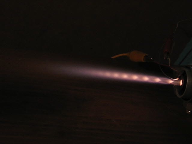

Habe jetzt unter Einsatz etlicher Kapseln entlich mal drei Videos mit reduzieren Expansionsverhältnissen geschossen. Meinen Piercer habe ich auf 0.5mm aufgebohrt (in zwei schritten 0.4 dann 0.5). Ich stecke jetzt nach jedem Schuß den Bohrer kurz rein, um den sich bildenden Grad zu entfernen. Außerdem habe ich das Ende, welches zum Grain zeigt auf 1mm aufgebohrt. um eine bessere Verwirbelung zu erreichen (weiß aber nicht, ob es das bringt wink
Die Bilder/Videos gibt es hier:
http://www.maltemedia.de/.microhybrid/5mm/
http://www.maltemedia.de/.microhybrid/5mm/5mm.avi
http://www.maltemedia.de/.microhybrid/4.6mm/
http://www.maltemedia.de/.microhybrid/4.6mm/4.6mm.avi
http://www.maltemedia.de/.microhybrid/4mm/
http://www.maltemedia.de/.microhybrid/4mm/4mm.avi
Die beiden ersten sind PMMA-Grains mit 7.5er Bohrung. Der letzte ein Zweitschuss mit so einem Grain (wegen der angekokelten Enden passt der Grain nicht mehr press an die Düse und der Dichtring wird etwas angesengt, was vermutlich die leichte Flammenfärbung erklärt.
Ich denke, daß wir vom Bereich der evtl. gerade noch Überexpansion (5mm) in den Bereich einer sicheren Unterexpansion (4mm) kommen. Dennoch Machdiamanten, und auch beim Druckabfall am Brenschluss kein Moment ohne Diamanten. Gibt es überhaupt einen Zustand ohne Machdiamanten??
Eins meiner Lieblingsbilder. Am besten daran finde ich das geheimnisvolle Leuchten in der Düse...
Grüße,
Malte

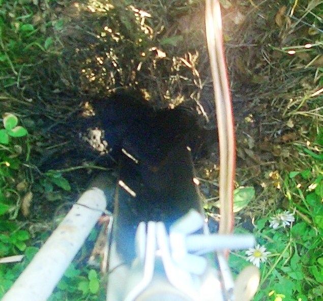

Ich habe gerade ein neues Grain gezündet: der halbe liner volll mit Epoxy/aktivkohle/Mg-Späne die andere hälfte Wachs mit Mg-Spänen...
hier mal ein bild meines teststandes danach:

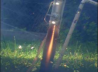

der motor auf vollem schub:

Braatz, Deine Motoren brennen ja auch ganz schön heftig! Hast Du Deinen Piercer aufgebohrt? Mit dem Original komme ich auf ~2.5s. Mit 0.5er Bohrung auf 1.1s.
Malte

Ja, nette Flamme!!!
Allerdings auch extrem oszillierender Abbrand, die Flamme verschwindet ja zeitweise fast ganz...
