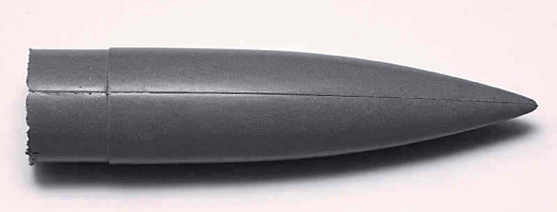

Die Spitze aus "Spritzlaminat" ist auch nicht schlechter - nur halt zeitaufwendiger. Damit das Laminat durch die Kohlefasern nicht total schwarz wird und man in der Form noch was sehen kann, hab ich weisses Konzentrat eingemischt. Daher die graue marmorierte Farbe.
Die GFK-Form der Spitze ist nicht optimal- Sie ist schon rund 5 Jahre alt und nach der "Sandmethode" hergestellt. Daher hat sie auch keine saubere Passfläche für den Innenkern aus Silikon. Sollte sich das Prinzip bewähren, so wäre Paul vielleicht bereit, mit seiner genialen Schleifeinheit ein Urmodell aus einem Biresinblock zu schleifen. Da Biresin polierfähig ist, würde das sicher das optimale Urmodell ergeben.
Für den Innenkern könnte man dann ein Silikon mit einer Shore-Härte von 35 statt 22 nehmen. Dadurch wäre der Kern steifer und man könnte dem Harz Micro-ballons beimischen. Damit könnte man das Gewicht um 1/3 drücken. Im Moment geht das nicht, weil das zähflüssigere Harzgemisch den Innenkern aus dem Zentrum schiebt.
Der Materialpreis für so eine Spitze liegt grade mal bei knapp einem Euro.

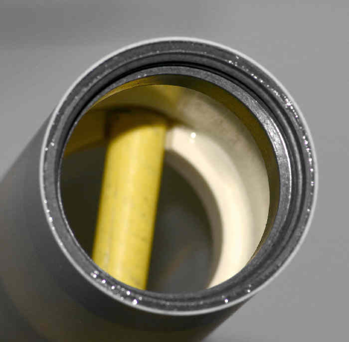

Ich wollte mal für meine Raketen normierte Kuppler machen. Was braucht so ein Kuppler und wie bekomme ich es hin, das diese in beliebigen Kombinationen passen (Teilerapparat)?
Da kam dann eine etwas komplizierte Fertigungsmethode heraus. Es wird ein Kuppler gebaut der dann immer wieder als Paßform für neue Kuppler dient.
In diesem Kuppler sollte ein Bussystem eingebaut werden, damit ich diverse Signale und Versorgungsspannungen quer durch die Rakete legen kann oder jedes mal was zu ändern.
Die Stecker müssen aber alle beim zusammen stecken passen, also kamen noch Führungsbolzen dazu...
Im allem wurde es zu kompliziert. Wäre aber eine schöne Lösung geworden.

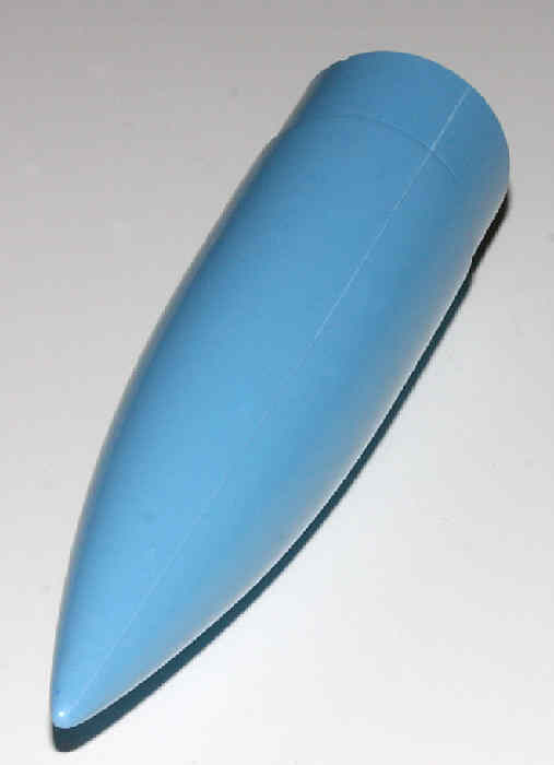

Man sieht auf den Messen immer wieder fast fertig Bausätze aus der Tschechei die von der Qualität her okay sind. Der Preis ist auch okay. Vielleicht kann man sich da eine Spitze besorgen. Rocketboy25 ( Jochen) steht mit einem in Kontakt.
Warum sind die geblasenen Spitzen wie die von BSD eingesetzt werden nicht okay? Das ist doch auch High Power.

solche Standards zu schaffen finde ich extrem sinnvoll. Grade bei Modellraketen, wo sich sehr viel immer wiederholt. Mit Körperrohrdurchmessern von 30, 50, 80 und 100 mm wäre fast der gesamte Bedarf abgedeckt. Dann wären standardisierte Spanten, Kuppler und Spitzen nur eine logische Konsequenz.
Die von mir vorgestellte Längsverschraubung oder das Körperrohrgewinde ist ja auch ein Schritt in diese Richtung - eben weil sich die Querverschraubung als zu problematisch erwiesen hat was Reproduzierbarkeit angeht.

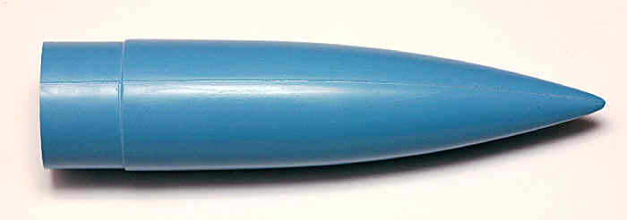

Wer hat gesagt, dass die BSD Spitzen nichts taugen? Die sind einwandfrei. Nur wird man die mit Tiefziehen selbst nie so hinkriegen. Und Zusammenkleben von 2 Hälften ist nicht das gelbe vom Ei.

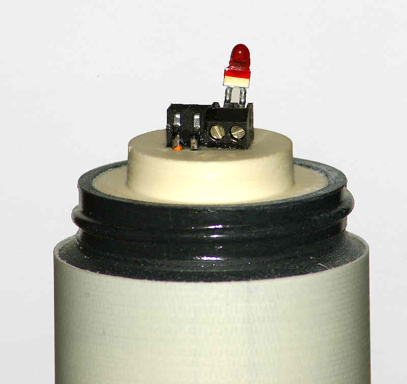

der letzte Bauabschnitt.
Der Verbindungskuppler von der Elektroniksektion zur Bergungssektion ist eingeharzt. An den Zünder kommt man sehr gut ran.
