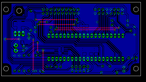

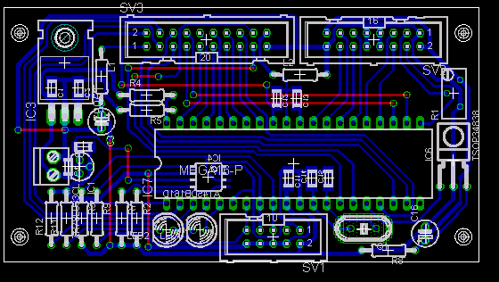

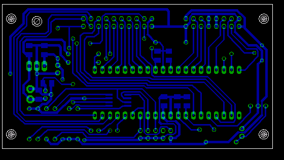

endlich steht der erste Entwurf. Die Platine ist ca. 49*90mm groß geworden, sie sollte also auch in die kleinsten Flaschen reinpassen. Die serielle Schnittstelle, also den Pegelwandler und den SUB-D Stecker, habe ich aber aus Platzgründen von der Platine verbannt. Sie kann aber mit einer kleinen Platine nachgerüstet werden, wie es z.B. auch beim SALT gemacht wird. So sieht das Ding aus: Das große Bauteil in der Mitte ist der ATMega16. Darunter befindet sich der ISP Stecker zur Programmierung, darüber der Stecker für das LCD (rechts) und den Erweiterungsbus (links). An diesem können dann verschiedenste Sensoren angebunden werden. Die restlichen Bauteile auf der Platine dienen zur Stromversorgung (links), als Datenspeicher ("im AVR", ist auf der Unterseite der Platine) und als Userinterface (IR-Empfänger rechts vom AVR, Leds unterhalb). Leider kam ich um ein paar Drahtbrücken (rote Linien) nicht herum. Das reine Layout ohne Bauteile sieht so aus: Das Schaltbild, als PDF gibts hier: Wie man an den Texten erkennen kann, harmoniert mein PDF Konverter leider nicht unbedingt gut mit EAGLE. Und die Eagle Dateien (inklusive Pegelwandler) hier: Ich hoffe das Konzept passt euch so einigermaßen. Wenn noch Fragen offen sind, immer her damit. Gruß Reinhard Geändert von Reinhard am 04. April 2006 um 20:40 |

Ich bin begeistert
Echt toll, dass du eine so kleine Platine realisiert hast.Das mit der Erweiterungsplatine ist ne gute Idee; das braucht ja nicht mitfliegen. Was zeigen denn die LEDs an? Stromversorgung oder frei programmierbar? Nach Schaltplan programmierbar Wie ist das denn mit dem IR-Empfänger? Kann der eigentlich von allen Seiten "angestrahlt" werden? Wenn man die Platine ja senkrecht einbaut, steht der IR normalerweise waagerecht. Man müsste also von oben in die Rakete mit der Fernbediehnung reinstrahlen. Ne Alternative wäre das vorsichtige umbiegen des IR oder den IR an ein Kabel machen. Oder hab ich das jetzt alles verwechselt? Super, dass du dir so ne Arbeit machst Grüße Scorpion_XIII Geändert von Scorpion_XIII am 04. April 2006 um 21:05 t(h)rust in GARDENA |

deine Frage ist berechtigt. Der IR-Empfänger ist in diesem Layout schon umgebogen eingebaut, genauso wie der 5V Linearregler (das große Bauteil links oben). Beide werden mit "Blickrichtung Süden" eingelötet und dann nach "Norden" gebogen bis sie auf der Platine aufliegen, damit sie "nach oben sehen". Naja, vernünftigerweise biegt man vorher und lötet nachher, aber so war es einfacher zu erklären. Die Leds sind, wie du schon erkannt hast, frei programmierbar. Gruß Reinhard Geändert von Reinhard am 06. April 2006 um 02:50 |

@Andreas Jörg Das wäre sehr fein von dir, wenn du das erledigen könntest. @Fabian Das Messsystem ist eine sehr allgemein gehaltene Schaltung, und dem RMB AVR-Board in dieser Hinsicht gar nicht so unähnlich. Im Grunde genommen besteht es nur aus: AVR 2 Leds IR-Empfänger Speicher (genug für bis zu 1.600.000 Messwerte bei höchster Auflösung )5/3,3V Spannungsversorgung ISP-Steckverbinder (Programmierung) Steckverbinder für das Display Steckverbinder für den Erweiterungsbus Was man damit dann machen kann, hängt in erster Linie von der Beschaltung des Erweiterungsbus ab. An diesem kann man ganz einfach bis zu 7 analoge Sensoren anbinden. Außerdem existieren noch ein paar serielle Schnittstellen (UART, I2C, 1Wire). An I2C und 1Wire lassen sich theoretisch(!) über hundert Sensoren und andere Erweiterungen anbinden. Das ist dann nur eine Softwarefrage. 2 PWM Kanäle z.B. für Servos, sind auch noch enthalten. Alternativ kann man auch alle Signale des Erweiterungsbuses als normale digitale IOs verwenden, also Schalter, Leds und ähnliches anhängen. Nach vielen kleinen Überarbeitungen (Danke an Stefan Wimmer und Pierre für ihre Tips im Chat) sieht die Platine jetzt so aus: Die Bauteilliste reiche ich nach, sobald ich die Bestellnummern zusammengesucht habe. Gruß Reinhard Geändert von Reinhard am 08. April 2006 um 03:19 |
