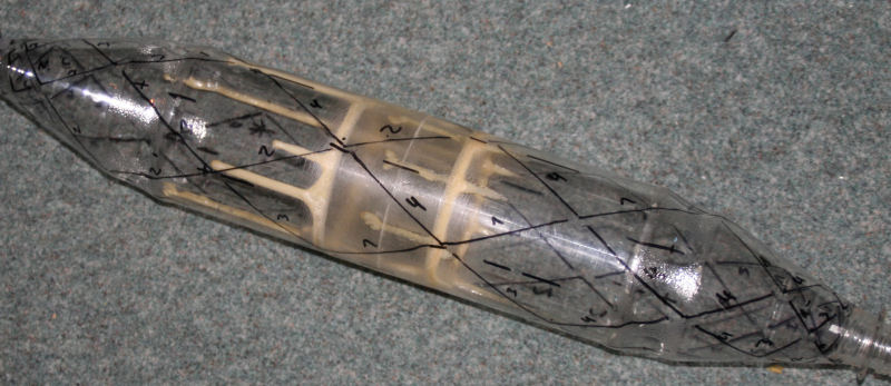

Als erstes hab ich die Bahnen nochmal mit dem Geschenkband gewickelt und dann mit einem
Edding auf den Tank gezeichnet. Um die richtige Reihenfolge zu gewährleisten wurden die Bahnen
durchnummeriert.

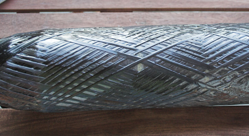

Dann ging´s ans Laminieren. Insgesamt hab ich jetzt die beiden großen Tanks laminiert.
Beim ersten Tank hab ich zunächst den ganzen Tank mit Epoxy eingestrichen und dann die
Kohlefaser aufgewickelt.
...alter Schwede! Das Epoxy hat eine Topfzeit von 50 Minuten. Und 50 Minuten können echt
verdammt kurz sein. Nach genau 49 Minuten war ich mit der letzten Bahn fertig. *schwitz, rotier*
Das Ergebnis kann sich aber sehen lassen. Nun an einigen Stellen hat das Epoxy sich gesammelt und
Tropfen gebildet. Aber der ausgehärtete Tank macht einen unzerstörbaren Eindruck.

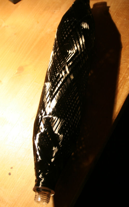

Beim zweiten Tank hab ich den Vorschlag von Reinhard umgesetzt und zunächst mit Sprühkleber
den Tank besprüht. Danach hat man alle Zeit der Welt um die Kohlefaser aufzuwickeln.
Sieht dann so aus:
Beim Laminieren steigt dann der Ruhepuls auch nur unwesentlich, man kann sich darauf konzentrieren,
dass das Epoxy schön gleichmässig verteilt ist.
Ebenso brauchte ich beim zweiten Tank nur knapp die Hälfte an Epoxy, was sich natürlich
auch positiv auf das Gewicht niederschlägt. Man kann feststellen, dass Epoxy und Faser beim ersten
Tank ca. 110 Gramm schwer sind, beim zweiten Tank nur knapp 60 Gramm.
So, wenn auch der zweite Tank ausgehärtet ist, geht´s an die Drucktests. Ich bin echt gespannt.
Die Tanks sollen ja nur 3-4 bar mehr aushalten als sonst. 3-4 lausige bar!

Beitrag 127934 [Alter Beitrag29. August 2007 um 20:44]
@ Neil:
Bezüglich Volumen-Anteil hab ich keinen blassen, aber den Gewichts-Anteil kann ich
wohl schätzen.
Beim zweiten "trocken gewickelten" Tank ist der Faseranteil höher als beim ersten "nass
gewickelten".
Das Gesamtgewicht des Laminates beim zweiten Tank beläuft sich auf 60-70 Gramm.
Davon entfallen ca. 20-30 Gramm auf die Fasern und der Rest auf das Epoxy. Hatte den Tank
nach dem Wickeln und vor dem Laminieren noch gewogen.
Das Gewebe ist dabei recht offen, wie man auf dem Bild sieht.
Aber auf die Oberfläche kommt´s ja nicht an. Die Fasern werden ja nur auf Zug belastet und
sollen nur in Position gehalten werden. Der Tank verschwindet eh wieder unter einer Verkleidung.
Beim ersten Tank hab ich vorm Laminieren den Tank schon eingepinselt. Entsprechend höher
ist bei ihm der Epoxy-Anteil.
