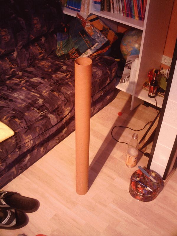

Ich habe vor, zuerst ein Kohleschlauch auf den Wickelkern zu laminieren(unter Vakkum anpressen). Und darüber Längs und Hoch noch Gewebenmatten. Der Kern wird hinterher komplett entfern, eine reiner Kohlefasertank soll es werden.Damit es sich lohnt, sollte es natürlich leicht werden...
Das ist der Kern, Länge 91,5cm. Am unteren Ende wird ein Flaschenkegel mit Hals befestigt, der wird so wie er ist mit Carbon überzogen. mfg Dennis Aus Egoismus handeln wir zum Nachteil der anderen und er bringt es mit sich, das unser gegenwärtiges Glück, unser gegenwärtiger Wohlstand auf Kosten der weniger Glücklichen gehen. Das sollten wir uns vor Augen halten. |

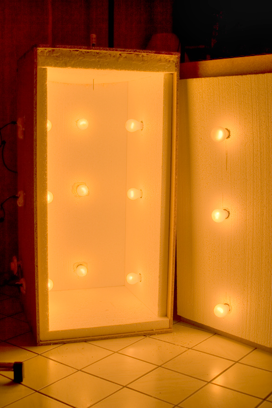

Hallo Freunde der Wasserraketen,
habe soeben meine Wärmekammer zum aushärten des CFK Tanks fertig bekommen, es sind 12*60W Glühbirnen, außen Speerholz innen Styropor, das ganze wird über einen Dimmer geregelt, Temperaturen sind bis mind. 130 °C möglich, wahrscheinlich noch mehr. Es ist noch ein digitales Küchenthermometer eingebaut, dass man von außen ablesen kann. Es werden jetzt noch zwei PC Lüfter installiert, die für eine Zirkulation innerhalb der Kammer sorgen, damit es zu keinem Temperaturgradienten innerhalb der Kammer kommt. Gruß David |

Echt genial. Wie sind denn die Maße der Kammer?

Beitrag 130505
Die Box selber hat 115cm*56cm*56cm die Tanks die dort gehärtet werden haben 76cm Länge und 10cm Durchmesser

HI Dennis,
wie gedenkst Du die Pappröhre zu entfernen bzw, wie willst Du dort einen runden Deckel drauf befestigen, stelle ich mir sehr kompliziert vor! Selbst wenn man sehr glate Oberflächen mit Trennwachs und noch Trennmittel PVA einstreicht ist das ablösen mit einiger Arbeit verbunden. Es gibt bei R-G ein Material, das mit Wasser anngerührt wird und das sich dann Formen sowie schleifen und drechseln lässt. Der Vorteil gibt man später Wasser zu löst es sich komplett und fließt heraus, das wäre sicher auch eine elegante Methode einen "reinen" Kohlefasertank zu bauen. Gruß David |

Ja,
inwzischen ist das Projekt etwas vorangekommen. Wie werden wahrscheinlich weg von der Pappe zu Kunststoffrohren gehen, weil diese besser mit den Temperaturen( 160°) klarkommen. Auf das Modell wird dann eine Folie gezogen und darüber dann die Matten+Schlauch+ eventuell nochmal Matten. Es kann hinterher mehr oder weniger leicht rausgezogen werden und ist dann oben noch offen und unten wird ein Aluteil gedreht ( wer das wohl macht, jeder darf 3mal raten^^) wird als Dndstück mit dem Tank verklebt, damit unterschiedliche Düsen aufgesetzt werden können...Details kommen noch später... Angepeilte Daten: V=6-7l Gew= <500g Höhe= ca. 1m Durchmesser= fanta 1l Aber es dauert noch etwas, bis der Tank fertig ist, aber er wird^^. mfg Dennis Aus Egoismus handeln wir zum Nachteil der anderen und er bringt es mit sich, das unser gegenwärtiges Glück, unser gegenwärtiger Wohlstand auf Kosten der weniger Glücklichen gehen. Das sollten wir uns vor Augen halten. |
