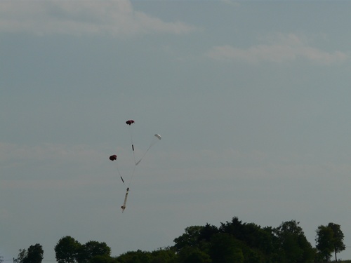

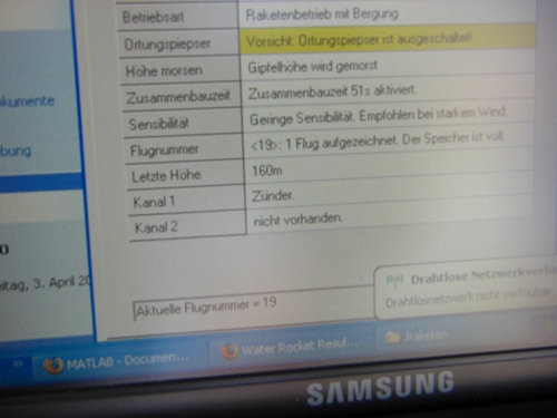

SO Leute jetz kommt DER HAMMER DES TAGES und zwar haben wir heut mit Scorpion XIII einen Starttach gemacht und mit seiner Rakete den bestehenden Rekord um längen geschlagen *freu*
Höhe liegt bei
160 Meter
bei
16 bar
SO und nun noch die Beweisfotos:

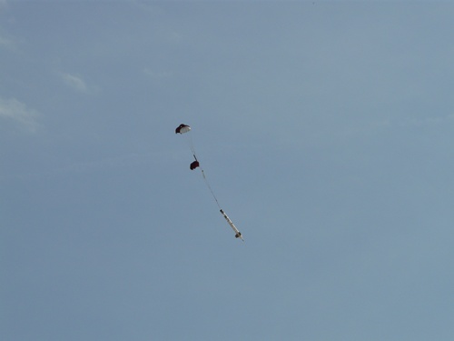

Der Start
Am Fallschirm:

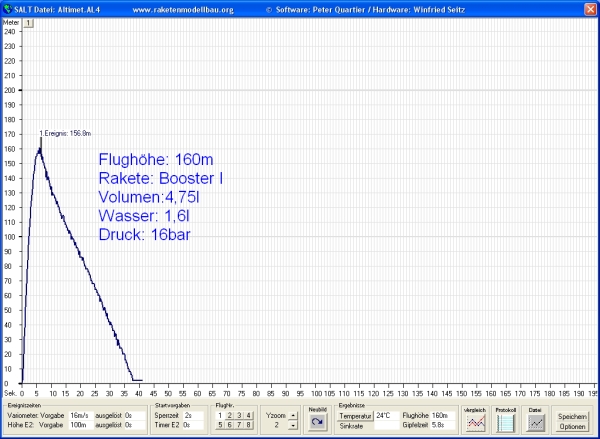

Auswerung des SALT´S:
Für weitere Daten fragt ihr am besten Scorpion XIII selber....
Gruß Finn

Beitrag 7027929 [Alter Beitrag20. Mai 2009 um 19:53]
Da warst du aber ganz schön schnell mit den News wink
Aber ja es war ein erfolgreicher Flug auf der "Rekordrakete" bei 16bar und 1,6l Wasser.
Das Fallschirmsystem war ein anderes (Aus 1l Flaschen, aber 1,5er Drucktank)
Nimms mir bitte nicht übel Stefan, dass ich so schnell nachgelegt habe, aber das Wetter war einfach Traumhaft heute.
Das bedeutet, in der Klasse 1,5l ist Stefan Meyer amtierender Meister mit 127m
In der offenen Klasse habe ich (wohl nur kurzzeitig) big grin den Rekord mit
160m
Juhu king
Die Flugkurve vom SALT:
Vielen Dank auch an meine "Pumphelfer" wink
P.S. Ich bin gespannt auf deinen Flug Stefan mit vollem Druck. Die 200m müssen dieses Jahr geknackt werden smile

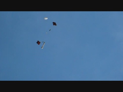

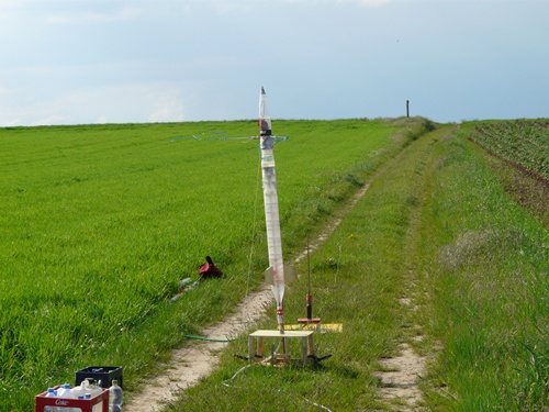

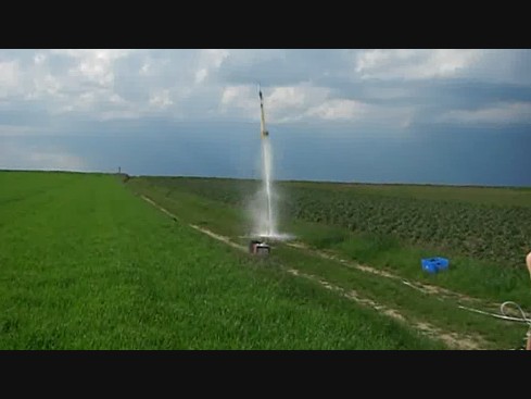

Und auch von mir mal ein paar Bilder zum Start:
Und hier ist auch gleich schon das
Video zum Rekordflug
Gruß Padi
